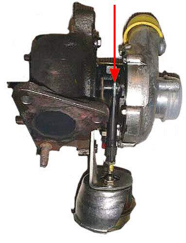

Nein er qualmt dabei nicht. Es ist eine Gefühl, als wenn was schweres plötzlich den Wagen bremst. Ich dachte schon an das Getriebe und das Zusammenspiel von LMM und AGR , daher hatte ich ja schon das LMM ausgetauscht, Das brachte nur eine minimale Besserung. Bergab kein Problem, Ebene Fahrt sehr selten aber manchmal als leichte Zurückhaltung der Leistung merkbar. Wenn ich dann Gas gebe, braucht er ein paar Sekunden um das anzunehmen und heult dann was auf und gibt wieder Leistung ab... wirklich nervig
Nicht dass du ein Unterdruck-Problem hast. Weil dann die VTG-Schaufeln auf "offen" stehen, er kaum Ladedruck aufbaut und entsprechend kaum Dieselmenge frei gibt.
Das könntest du zumindest mal prüfen und z.B. am AGR den Schlauch an ein Manometer beliebiger Bauart anschließen und schauen wieviel Unterdruck er hat und ob er nach Motor aus noch etwas bestehen bleibt oder sofort auf Null abfällt.
Hier am Beispiel 2.2 DTI beschrieben:
https://www.motor-talk.de/.../...altlaufphase-unrund-t5498306.html?...
Gruß, Thomas

Was du noch nachsehen kannst ob der Vakuumschlauch vorne über dem Druckwandler dicht ist, der ist irgendwie blöd verlegt und scheuert an der Kältemittelleitung fallweise durch.
Im Prinzip solltest du alle Vakuumschläuche kontrollieren, die fransen an den Anschlußstellen gerne aus und werden undicht.
Dann wäre auch noch die VTG eine Fehlerquelle
Hier vielleicht noch etwas zum Durchlesen
Unterdruckleitung
Turbolader
