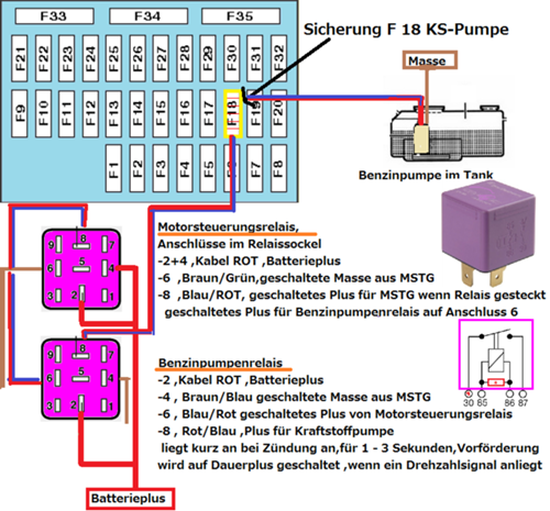

Hallo
nun ja,wegen der Fehlercodes-es kommt darauf an ,wann die Ausgelesen worden.
vor oder nach dem Abziehen des Steckers des LMM und
ob die Zündung dabei an gewesen ist ,beim Abziehen !
P0100
Stromkreis Luftmassenmesser 1/Unterbrechung
P0110
Stromkreis Lufttemperatursensor 1/Unterbrechung
diese beiden Fehlercodes kommen definitiv vom LMM !
P0460
Stromkreis Kraftstoffstandsensor 1/Unterbrechung
wenn ich diesen FC mit deinem Klopfen am Tank zusammenrechne ,
würde es für ein Problem an der Tankdurchführung sprechen ,ergo auch da wo
die KS-Pumpe ihren Strom herbekommt -http://ecat24.com/opel/catalog/part/1/30/284/4263/34556,34484/
Position 20 Anschlußstecker-Gammel darin ,Grünspan ,keine Masse bzw Plus dort vorhanden
P1130
Lambdasonde vor Katalysator 1, falsches Signal Lambdasonde vor Katalysator 1, Stromkreis, keine Aktivität erkannt Lambdasonde vor Katalysator 1,
zu langsames Ansprechen Stromkreis Relais Lambdasonde
evtl ein Problem der beiden lila Relais im Relaiskasten Motorraum ?
das Bild soll Dir erstmal nur die Zusammenhänge verdeutlichen !
mfg
Relaissockel-motorsteuerung

ich würde über einen LMM nachdenken,die beiden lila Relais wechseln und mich danach in den
Kofferraum zur Benzinpumpe vorarbeiten !
übrigens versorgt das Benzinpumpenrelais auch die 4 Einspritzventile des Motors mit Spannung !!!
Masse kommt getaktet aus dem MSTG !
das Relais was die Lamdasondenheizung mit Strom versorgt ,
gibt auch dem MSTG seine Arbeitsspannung !
ein ewiger Kreislauf ,geht ein Relais nicht , springt der Motor in keinem Fall an !!!
