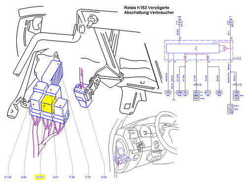

Das Timer Relais sitzt unter dem Armaturenbrett an der A-Säule und hat nichts, aber auch gar nichts, mit den Relais der Scheibenwischer oder dem der Scheinwerferwaschanlage zu tun.
Es gibt diverse Timer Relais.

Und das Timer Relais für die Verbraucherabschaltung im FL nach Mj.00.
Hatte ich ja nun auch schon mehrfach mehr oder weniger deutlich geschrieben.

Glaube es mir, da sitzen immer Relais, auch bei dir.
Schau dir doch das von mir gepostete Bild mal genauer an, dann siehst du wo die sitzen.
Die sitzen "-im-" Armaturenbrett.
Da kommst du nur von (Abdeckung entfernen) unten, oder durch das geöffnete oder demontierte Sicherungs- oder Relaispanel unter dem Lenkrad ran.
(Unten am Hebel ausklinken und nach oben drücken und/oder die Schrauben oben entfernen und die Panels nach vorne ziehen, schräg stellen und in das Montageloch nach innen durchschieben, um so in den frei werdenden Durchmesser nach innen hineingreifen zu können)

Tobix,welche Teilenummer hatte den das gelbe Relais ?
kann es die NR. 93175483 gewesen sein ,Relais Regensensor Farbe gelb ?
das Verbraucherrelais hat die NR.24427610 ,Farbe gelb und sitzt hinter dem
Sicherungskasten unterhalb der Lenksäule !
