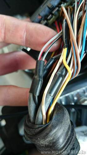

Hab übrigens mal.ein Bild gemacht von Pin 5 und Pin 37 am mstg das sind grau rot und grau schwarz also die beiden Leitungen vom kws. Mir fällt aber auf dass die Abschirmung da gar nicht dran ist
Diese kommt.nämlich in braun an Pin 33 an
Kann jemand bei sich mal schauen oder messen?

Hallo
meß einfach mal an der Abschirmung am Bild was DU gemacht hattest und versuche
mal diese 2,3 V zu finden .
ich denke wenn DU den KAbelkanal oben auf dem Motor aufmachst ,wirst DU die
bescherung sehen,da hat jemand was verbunden was Dich nervt !
mfg
Kabelei-mstg-2-2-16v
Ich denke auch Du bist auf dem richtigen Weg. Ich würde mir neue Stippen zum NWS legen und versuchen ob er dann wieder anspringt.
Hallo, Kurt ich wollte wissen ob die Spannung vom mstg raus geht oder von der andern Seite aufgrund von Kurzschlüssen rein kommt. Daher musste ich trennen und habe festgestellt das mstg schickt nix raus sondern da haben irgendwelche Kabel Verbindung.
Mit der Synchronisation gebe ich dir vollkommen recht. Laut istwerte erhält das mstg kein Drehzahl Signal erst nach dem ich wieder den Motor abgeschaltet hab hat der Tester mal kurz 200 angezeigt also eher ne kurze Störung denn so träge kann der Tester nicht sein.
Ja ich glaube nun auch im Kabelbaum ist der wurm drin. Ziehe zwei Kabel um die Störung vom kws zu beseitigen und dann mal sehen was passiert. Danke euch schönen Abend

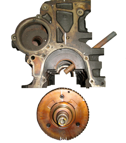

Du mußt dir vergegenwärtigen daß das MSTG selbst mit plausiblem KWS Signal nicht weiß welcher Zylinder auf OT-Zündung ist.
Das kann ja der 1. oder der 4. sein.
Genau diese Info muß es zunächst erst mal vom NWS bekommen.
Erst wenn das MSTG beide Signale hat und sie von der Synchronität her verglichen und für plausibel befunden hat, fängt der interne Zähler an KWS Signale zu zählen.
Über diese Impulse vom Inkrementrad auf der Kurbelwelle und der dort vorhandenen Lücke die dem OT 50° voreilt, ist dann dem MSTG zu jedem Zeitpunkt der richtige Kurbelwinkel auf 3° genau klar.
Ab hier braucht es den NWS nicht mehr, da es intern nur noch die KWS Signale zählt.
Die zählt es übrigens immer weiter, auch bei abgeschalteter Zündung, so lange B+ am MSTG anliegt.
Erst wenn durch irgend einen kleinen Fehler das KWS Signal zu klein, verseucht, oder sonstwie unplausibel wird, wird der NWS wieder zur Signal Synchronisation heran gezogen.
Läßt sich das KWS dann immer noch nicht plausibilisieren, teilt der interne Zähler die Zeit zwischen den NWS Impulsen einfach in 2 x 60 x 2 Flanken also 240 Segmente, um den kompletten Abeitszyklus von 720° Kurbelwinkel in 3° große Zeitsegmente zu aufzuteilen.
Anmerkung: Ein Arbeitszyklus dauert 2 x 360° also zwei vollen Umdrehungen der Kurbelwelle.
Hier kann das MSTG dann, obwohl es ja nur jede zweite Motorumdrehung, also nach einem kompletten Arbeitszyklus das NWS Signal bekommt, fast genau so genau arbeiten, als wenn es die vielen KWS Signale bekommt.
Die Grenze der Rechenkunst des MSTG liegt hier bei ca. 4600U/min , warum das MSTG die Notlauf-Drehzahl dann ja auch auf 4512U/min (also auf 2256 Zyklen/min) begrenzt.
Darum ist das MSTG auch nach dem abklemmen von B+ sofort blockiert.
Es weiß danach nichts mehr von dieser Synchronisation und den entsprechenden Kurbelwinkeln.
Das muß das MSTG dann bei jedem Start wieder neu errechnen, ein Grund warum er mit defektem KWS erst so spät anspringt.

Der kabelstrang ist zerpflückt das mstg hängt lose Rum also sieht aus wie Kraut und Rüben werde alles zusammen bauen und dann weiter sehen.
Hallo von einem defecktem geberad hab ich noch nie gehört
