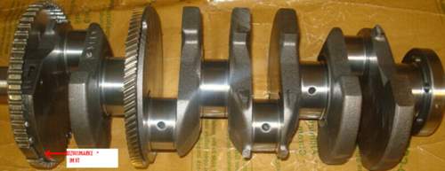

Kurbelwelle-y22xe
Lagerschaden-008
Ich will nur wissen ob das geberrad fest ist. Den kws haben wir mit datenliste überprüft und er zeigt anlasserdrehzahl an wenn das Signal oder die Spannung nicht ausreichend wäre würde das Steuergerät da nix draus lesen können.
Also kws nochmal raus gucken ob er richtig sitzt und dann mit dem Schraubendreher oder sowas am geberrad gucken ob es fest ist.
Selbst wenn es am kws liegen würde dann müsste er auf dem nws anspringen
Das Inkrementrad kann sich nicht lösen.
Es ist auf der Kurbelwange des ersten Zylinders mit drei angefasten Schrauben derart fest verschraubt, daß man einen Schlagschrauber braucht um die Schrauben zu lösen.
Außerdem läuft das Inkremetrad kaum einen Millimeter am Lagerbock im Block vorbei, so daß sich die Schrauben auch nicht herausdrehen könnten.
