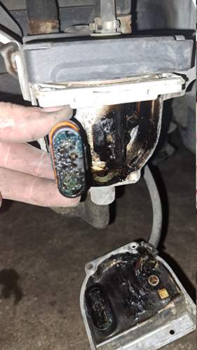

Habe leider als stolzer Neubesitzer eines Opel Omega B 2.2 Dti einen Fauxpas begangen, habe die Sicherungen kontrolliert und dabei fiel mir eine defekte Sicherung auf Platz 23 auf, somit habe ich diese Sicherung tauschen wollen aber ich depp habe Sie natürlich auf Platz 24 gesteckt, der wohl unbelegt ist, und danach hat es aus dem Motorraum Richtung Unterdruckdose für die VTGs gequalmt. Die Sicherung ist durchgebrannt. Meine Frage an euch wäre, was ich mir dabei zerschossen habe?

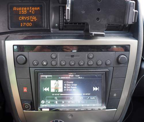

glaube, ich bin derjenige, der das Alpine Radio hat(te).
Es gab/gibt von Kenwood und Alpine Radios mit LFB und Displayausgang.
Problem ist eher, den Adapter noch zu bekommen.
Bei Kenwood gibt es nix mehr, bei Alpine sogar aktuell noch ein paar Modelle. Hier muss Display Out angegeben sein. Mein aktuelles Alpine hat auch Display Out, den Adapter nutze ich jetzt aber wegen des CIDs nicht mehr.

PS: Das sah dann so aus wie im Bild
Alpine
Genau! Habe den Beitrag auch gerade wiedergefunden, den Adapter gibt es noch, dann schaue ich mich mal nach den Radios um. Besten Dank!
Witzig.
Den AFP-D101OP gab es damals fast nicht zu kaufen. Habe den aktuell gleich auf Anhieb bei ARS24 gefunden.
Wenn man nur die LFB braucht, tut es übrigens auch der Adapter von NIQ.
VG

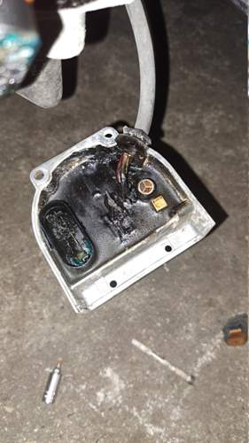

Übrigens zurück zum eigentlichen Thema: Habe gestern mal den Heizer zerlegt und was soll ich sagen, glaube ich weiß jetzt was abgeraucht ist 😁 Der Stecker war sehr stark korrodiert und mit Sicherheit sieht die Platine nicht besser aus

Du kannst dir mal die Platine anschaen, dazu den Deckel samt Platine mal für eine halbe Stunde bei 80-100°C in den Backofen legen. Nur so bekommst du die Vergussmasse aus dem Deckel, ohne die Platine zu beschädigen.
Im Prinzip braucht man den Zuheizer nicht unbedingt, also der Omega wird auch so problemlos warm. Ist eine reine Komfortgeschichte, wird damit eben noch schneller warm.
