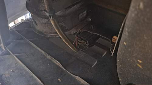

Gemeint ist dieser Stecker?
20220925
Unglaublich, Stecker abgezogen, zack komm ich in die ECU. So ne geile Community hier, ich danke euch vielmals!!!

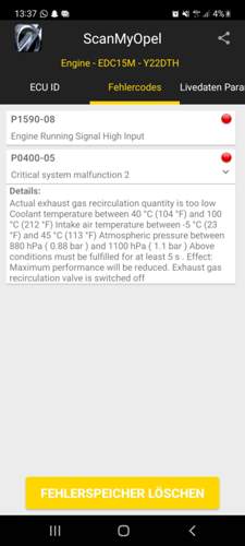

Soo, jetzt geht es auch gleich weiter. Da der Motor sporadisch in den Notlauf ging, wollte ich ihn auslesen, dabei kommen diese beiden Fehler herum:
Das Auto hat einen DPF von HJS. Könnt ihr mir dabei weiterhelfen?

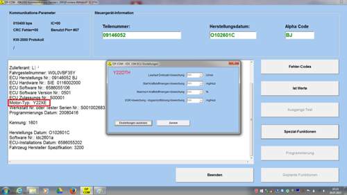

Rosi, in die VP44 kommst du per OBD gar nicht rein, da gibt es im OPelCOM einen Menüpunkt, aber der funktioniert ja nicht...
Die VP44 wird von der Wegfahrsperre gar nicht überwacht, lediglich das MSTG, deshalb muß z.B. bei einem Tausch die VP44 auch nicht angelernt werden (was ich früher immer dachte).

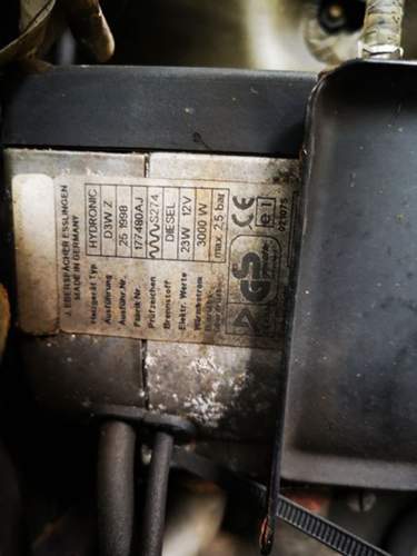

Aber den Zuheizer mal ausstecken ist auf jeden Fall nicht verkehrt, Stecker dann gegen Verschmutzung zukleben. Oder halt die Sicherung draußen lassen.
Du kannst dir ja überlegen, ob du den Zuheizer reparieren willst, oder nicht, in dem Link steht alles relevante. Glühkerze prüfen/ tauschen geht im eingebauten Zustand, ebenso Kabel. Für alles andere solltest du den Zuheizer ausbauen. Deshalb erstmal entscheiden, was du machen willst.

Der erste Fehler betrifft das kleine Magnetventil, dieses sitzt unter dem Turbolader.
Kannst du ignorieren, ansonsten das Ventil tauschen.
Zweiter Fehler AGR.
Beide Fehler löschen, und schauen ob diese wieder kommen.
Wenn der P400 wieder kommt, bitte ALLE Unterdrukleitungen kontrollieren, also auch Tüllen, Bögen, usw.
Also beide Fehler waren beim letzten auslesen bevor es mir den Heizer zerschossen hat hinterlegt, und wurden auch gelöscht. Hatte nur den Fehlercode nicht mehr im Kopf. Dementsprechend geht es mal an die Unterdruckleitungen ran. Bei der Forensuche habe ich auch LMM als Ursache gelesen, wäre dass dann aber nicht der kritische Systemfehler 1?
Ja, schau mal nach den Unterdruckleitungen, und wirklich genau schauen, da waren schon oft Leitungen durchgescheuert, kleine Risse, usw. An der Unterdruckpumpe am Motor hinten anfangen, dann alle Leitungen verfolgen.
Nicht vergessen, das kleine Ventil unter dem Turbolader, dieses schaltet den großen Unterdruckspeicher im Radhaus zu- und ab. Auch die Anschlüsse am kleinen Speicher im Lüftungskasten kontrollieren. Viel Erfolg!
LMM wirft einen anderen Fehler, der P1590 hat nur mit dem oben erwähnten kleinen Magnetventil zu tun.
Kannst du einfach testen, das Ventil ausstecken, eine Weile warten (kann dauern aber kommt dann irgendwann), dann wird P1590 "Signal zu klein" gesetzt. Siehe hier:

Die VP44 geht glaube ich,
beim 2,2er Diesel den Umweg beim Auslesen über die WGFS .
Ich habe nur geschrieben wie der Diagnoseweg
beim Auslesen am OBD Stecker meiner Meinung nach funktioniert, von Überwachung schrieb ich nichts.
Und es geht auch mit dem OPelCOM .
Der "Ping" zum Aufwachen der MSTG ,
zwecks der Diagnose geht immer
über PIN 7 zu den verschiedenen Motorsteuergeräten,
egal ob diese MSTG einzeln sitzen oder
In der VP44 integriert sind.
Das hatte ich ganz früher schon mit dem OPelCOM
getestet,auch bei dem Y22DTH.

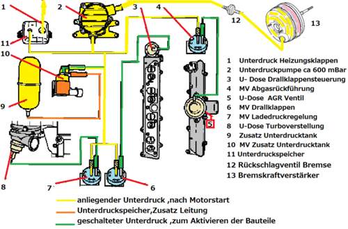

Y22dth-unterdrucksystem
Perfekter Unterdruckplan von Rosi, da sind alle relevanten Bauteile kompakt auf einem Blatt!
Das Lada-Ventil könnte funktionieren, also wenn der Stecker paßt wäre das ja ein Schnäppchen.
Der P1590 Fehler ist ein bekanntes Problem, da sich in der Spule des kleinen Ventils im Laufe der Jahre der Widerstand verändert, und somit ein Fehler gesetzt wird. Die Funktion ist aber meistens trotzdem gegeben, deshalb kann man den Fehler auch ignorieren. Schöner ist natürlich immer, wenn keine Fehler gespeichert sind.

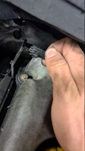

Erster Übeltäter gefunden 🙂 Der Schlauch sollte so nicht da rum liegen ??
