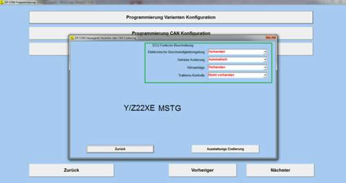

Moinsen,
zu Weihnachten habe ich mir dann mal das Interface aus dem Land der aufgehenden Sonne gegönnt.
Das Ganze ist auf einer Oracle Virtual Box installiert und ich habe mich bereits erfolgreich mit dem System an unserem Ommi verbunden.
Nun möchte ich den Tempomaten freischalten.
ich habe den Kupplungsschalter getestet, den Bremsschalter und konnte bis dahin keine Fehler feststellen.
Unter dem Punkt "Cruise Control" im Measurement Block steht "Not programmed" und unter den Geräten scheint sich das OP nicht mit der "Cruise Control" verbinden zu können.
Der Knopf "Programming" bleibt im Bereich Motorsteuerung ausgegraut. Bei Airbags dagegen wird er aktiv -und warnt mich: "Steige aus dem Fahrzeug aus, bevor du loslegst".
Also grundsätzlich scheint die Software alle Vorraussetzungen zu erfüllen.
I am a kleines bißchen verwirrt,
Kann mich mal jemand auf's Gleis heben?
Gruss
Carsten

in der Variantencodierung einfach den Parameter auf vorhanden setzen !
Vorraussetzung bei Handgerissen und E-Gas ,
ein 4 poliger Kupplungsschalter ist verbaut und
Generell der andere Blinkerhebel ist verbaut ,denke 6 + 4 Pin,s !
ist der Kupplungsschalter verbaut hat bis jetzt jetzt immer zu 100% geklappt,

Hast du die mitgelieferte Software verwendet? Wenn ja, dann suche hier mal nach Multilingual 08/2010.
Unter "Einstellungen" unbedingt die Revision "B" verwenden.
Möglicherweise mußt du aber erst ein Softwareupdate machen lassen, siehe hier in der dritten Antwort von Kurt:
https://www.motor-talk.de/.../...en-kadea-oder-dinnebier-t6805202.html
Die Version der Modemsoftware kann auch das Problem sein. Mein Diesel ist da noch empfindlicher und arbeitet nur ausreichend bis V1.39, aktueller und es geht bald nichts mehr. V1.99 geht schon gar nicht mehr aber die Benziner sind da deutlich unempfindlicher drauf, was die Version angeht.

Themenstarteram 28. Dezember 2020 um 12:30
Hallo Kurt,
Der Hinweis war Gold wert.
Die Vorgeschichte war, wie hier im Forum unlängst geschrieben, daß ich die Z-Maschine mit einem Y-Steuergerät versehen habe.
Die Software hat nun automatisch ein Baujahr 2000 (Y) erkannt.
Als ich mir die Revisionsnummer des MSTG näher angesehen habe, stand da: "last programmed 2004".
Daraufhin wurde ich mutig und habe einfach mal Baujahr 2001 (1) von Hand ausgewählt und dann die Z-Maschine.
Tada... "programming" wurde aktiviert und ich konnte den Tempomaten einschalten. Erste Probefahrt war erfolgreich.
Danke!!
@rosi: Das Problem war, daß der Knopf für's Programmieren gar nicht anwählbar war. Der Weg selber war klar, ist ja im Forum mehr als einmal deutlichst beschrieben xD.
Gruss
Carsten

Themenstarteram 28. Dezember 2020 um 13:24
Ok.
Ich zähle mich nicht zu den "Wissenden" und habe schon mit der Fragestellung meine Probleme:
Was oder Wenn Programmiere ich um beim Setzen des Parameters-Tempomat Von" nicht Vorhanden " auf " Vorhanden " ?
"Programmieren" tue ich zunächst mal gar nichts, da der Regelkreis im MSTG ja bereits vorhanden sein muss. Ich setze also nur ein Flag, welches eine Sprungmarke im Code freischaltet.
Im Grunde müsste es der Hebel mit den Tasten sein, der dann "abgefragt" wird.
Was mir vor und nach der Umstellung aufgefallen ist, daß die TIPs für den CC-Heble vorher nicht wechselten, als ich die Knöpfe drückte. Nach der Umstellung reagierten die Anzeigen im OPCom auf betätigen der Tasten.
Das ist aber auch mal alles, was mir eine Unwissenheit erlaubt zu vermuten ;-)
