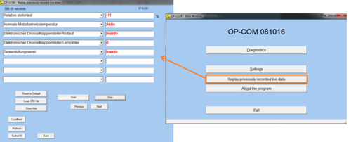

So heute hab ich mir auf Arbeit noch schnell eine Stromversorgung für das Laptop gebaut (Akku defekt).
Vor dem Aufzeichnungsstart lief der Motor ca 5 min. Er war also nicht mehr ganz kalt. Fall das auch noch gebraucht werden sollte, könnte ich das Morgen früh erledigen, da meine (Kofferraumbatterie morgen zum Kunden geht.
Ich bin dann ca 5Km gefahren. Mal schauen ob sich da der Fehler vielleicht finden läßt.

Laptopakku-omega
die letzte Datei kann ich mit meinem ollen Gnumeric nicht öffnen.
die von einer Seite vorher geht allerdings zu öffnen ,
obwohl bei beiden Dateien CSV steht .
Respekt , 2 USV Batterien zur Spannung für den Läppi umzuwandeln !
ja der Laptopakku ist defekt und ich habe keinen 12V Wechselrichter.....
Die Datei läßt sich bei mir in Excel öffnen, also scheint sie ganz zu sein.Ich stelle sie hier jetzt sicherheitshalber mal gezippt ein.

bekomme ich beide nicht Rum,nicht unterstütztes Dateiformat .
kannst DU eine von mir Öffnen ,als Vergleich?
den LMM und den Kurzzeittrimm mal versuchen zu Vergleichen .
So jetzt mußte ich erst mal das Durcheinander lichten, Hab mich immer gefragt, wie man das Log vernünftig anschauen kann. Hab jetzt Gnumerik installiert und meine Orginaldatei ließ sich auch nicht öffnen. Hab mehrere Konvertierungsversuche unternommen. Schau bitte mal ob es geht....
Danke Mathias
das kann man Anschauen,ist aber eine sehr kurze Datenaufzeichnung .
Da werde ich wohl nochmal eine USV bauen müssen.. So ein sch,,,
Die Datei hat irgendwo einen Fehler.
Man kann sie zwar jetzt im Gnumerik öffnen. Ist aber unformatiert und nicht übersichtlich........
keine Chance.
das Problem sind bei Live-Daten immer die ersten 10 -15 Sekunden, die einfach fehlen,
weil man den Motor startet und dann erst die Aufzeichnung beginnen kann .
ist das deiner im Bild ?
versuche gerade mit der Englischen Version Daten wieder herzustellen .
Omega-welcher
Ja, mein Motor und meine Fahrgestellnummer.....
P.S. Ich hab Zündung an, Aufzeichnung gestartet und Motor gestartet.
In der Hoffnung das Klappt.
ich sehe zwar die Daten ,allerdings nur Seitenweise und kann es nicht als
kompletten Log zu Gnumeric schicken .
diese Funktion habe ich gerade beim Englischen Teil entdeckt -
Omega-welcher-2
