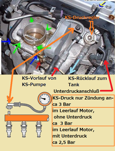

Benzindruck so 3 Bar - fällt so nach 30min um 1 Bar ab ??

Benzindruck sieht für mich normal aus .
auch der Druckabfall beim Druck ist normal ,
da ja auch die KS-Pumpe fast jedesmal vorpumpt ,bei Zündung an .
KS-Druck bei nur Zündung an ,ca 3 Bar
Motor im Leerlauf ,Unterdruckschlauch angeklemmt ca 2,4 - 2,6 Bar
Motor im Leerlauf ,
den Unterdruckschlauch am KS-Druckregler anziehen ca 3 Bar

Ks-druckregler-ks-pumpe-pruefen
OK, das mit dem Kraftstoffdruck und dem Druckregeler kann ich morgen testen.
