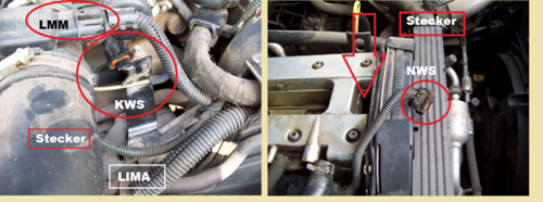

Hallo zusammen, ich weiß, diese Frage wurde schon zigfach in diversen Foren gestellt und auch unterschiedlichst beantwortet. Leider habe ich aber den Überblick verloren und hoffe, dass ihr mir den Fehler eingrenzen könnt.
Ich fahre einen 2000er Omi 2.2 (mit EasyJet-Autogasanlage) - desöfteren geht -speziell beim Warmstart- die Motorkontrollleuchte an. Nachdem ich dann ein paar Meter gefahren bin, starte ich den Motor neu und der Fehler ist dann meist weg. Wenn ich den Fehlercode auslese erhalte ich immer 0340 und 0170 (Gemisch zu Fett und Hallsensor). Das Problem ist nun, dass die Häufigkeit immer mehr zunimmt und ich den Motor immer öfter neu starten muss, bevor die Kontrollleuchte ausgeht.
Nun habe ich gelesen, dass es beim NWS wohl eine Änderung am Kabel gab und ich müsse da was umlöten. Dann lese ich wieder, dass es der KWS sein könnte, ich diesen aber nur erreichen, wenn ich den Verdichter der Klimaanlage abschraube. Andere Anleitungen sagen wieder, dass ich die Spannrolle sowie den Peilstab ausbauen muss, um diesen zu erreichen - ich bin ein wenig verwirrt.
Welcher Sensor könnte diese Symptomatik auslösen und was wäre zu tun?
Die Gasanlage selbst läuft seit 50000km ohne Probleme, von daher habe ich die eigentlich nicht im Verdacht.
Es grüßt ein treuer aber ratloser Omega-Fahrer ?
Mandel hat noch vergessen zu erwähnen, daß der Rippenriemen abgenommen und dann der Spanner demontiert werden muß.
Das ist notwendig um den Stecker durch den Servo/Klimahalter zu fädeln und so die Leitung wieder mit dem richtigen Verlauf zu verlegen.
Das Loch der Peilstabführung unbedingt verschließen.!!!
Wenn da die Schraube des KWS reinplumst, wird es sehr umfangreich.
Dann muß das Öl runter, der Motor gelöst und angehoben werden und dann die Ölwanne ab.

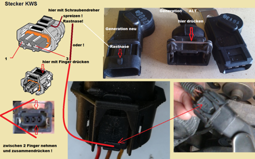

Hi und guten Morgen Ich muss gerade mal auf diesen Thread aufspringen, da meine Problematik ne ähnliche ist, ich aber die beiden Steckwr, NKW und KW gar nicht abgezogen bekomme, bzw. Ich hab mich nicht getraut dran rumzureissen, jemand nen Tip, bin. Etwas ungeschickt und bevor ich das gute Stück demoliert frag ich lieber konnte auch leider den Link in den FAQ zu dem Austauschen der beiden Sensoren nicht finden wenn da einer noch ne Anleitung hat oder was weiss danke ich auch sehr dafür.
Moin
die Steckeröffnung sollte man im Bild sehen !
Wechsel,jeder macht es etwas anders ,
da sind Individuelle Dinge möglich .
kommt auch immer auf die Größe der Hände bzw Finger an ,
was man da an Zeit benötigt !
Bitte .lieber ein Plasteband meh nehmen,
nicht das der KWS sich durchschleift !
mfg

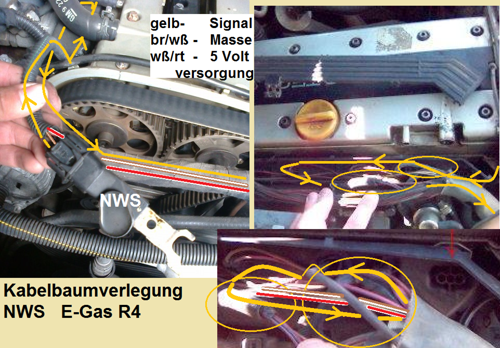

Y22xe-nws-kabelbaumverlauf
Stecker-opel-kws-nws
Kws-nws-stecker-e-gas-r4

nach tagelangem Lesen, Durchforsten usw habe ich mich entschieden, auch die Verkabelung des NWS zu erneuern, da auch dieser Bereich zur Fehlerquelle zugerechnet werden kann.
Nun weiß ich nicht, ob der VDO mit Kabel kommt....
Habe nun 1.5 h für ein Kabel mit Stecker gesucht, finde aber nichts.
Auch ist mir nun bekannt, dass die Kabel gelötet werden sollen, anstelle der Opel Vorgabe gesteckt...
Was kann ich denn tun??

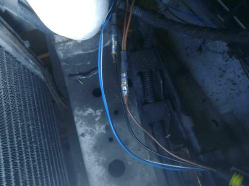

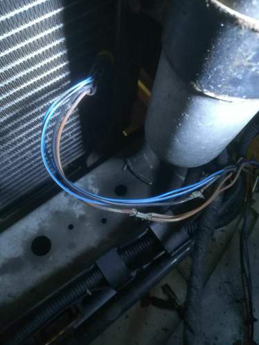

im Fahrzeugkabelbaum wird gecrimpt und nicht gelötet,
nur bitte nicht Crimpen wie Opel!

Wenn mal der Aussentemperaturgeber bzw Hupe am Omega nicht geht Opel!
selbiges findest Du auch im Motorkabelbaum,
Nähe Zylinder 2+3.
Da ist ein gemensamer Massepunkt,
NWS,Kühlwassertemperaturgeber und
denke AGR.
Ein Stück weiter vorne im Kabelkanal
ist noch so ne Opelspezialität,
Kabel denke weiß/rot
5 Volt Spannungsversorgung für NWS+LMM!
Lieber etwas mehr da öffnen und staunen!

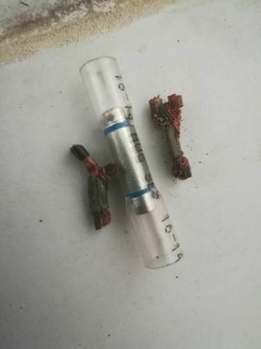

Im richtigen KFZ Gewerbe ist löten verpönt!
Img-20190331
Img-20190331
Img-20190331
