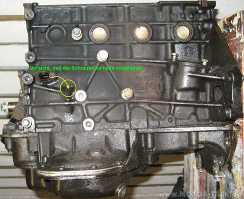

Mandel hat noch vergessen zu erwähnen, daß der Rippenriemen abgenommen und dann der Spanner demontiert werden muß.
Das ist notwendig um den Stecker durch den Servo/Klimahalter zu fädeln und so die Leitung wieder mit dem richtigen Verlauf zu verlegen.
Das Loch der Peilstabführung unbedingt verschließen.!!!
Wenn da die Schraube des KWS reinplumst, wird es sehr umfangreich.
Dann muß das Öl runter, der Motor gelöst und angehoben werden und dann die Ölwanne ab.

Beim Y22XE ist der Wechsel des KWS garnicht so schwierig, ich hatte damals nur den Ölpeilstab und sein Rohr abgenommen. Auf dem Loch im Motor unbedingt einen Lappen legen. Du benötigst eine kleine Knarre mit Gelenken.

Ich darf euch mitteilen,das ich mit meinen Wurstfingern abgeschraubt habe, für den KW-sensor-
das hitzeblech vom Abgaskrümmer+den Ölpeilstab,mit rohr!
Spannrolle+ Flachriemen nicht,habe in  so durch bekommen,den stecker,aber erst nachdem ich den KW-sensor wieder eingebaut
hatte,erst Kabel durch und dann KW-sensor fest ging mit meinen Wurstfingern nicht!
die anderen Fahrzeuge meiner Freunde habe ich auch so gemachtEine 1/4 zoll-Ratsche ging mit meinen Händen auch nicht,hatte mir einen 8er Maul-und nen 8er Ringschlüssel dafür umgearbeitet!
mfg
p.s. Kurt hat recht,bitte das kleine Loch vom Ölmeßstab verschließen!
