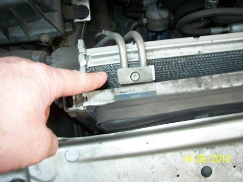

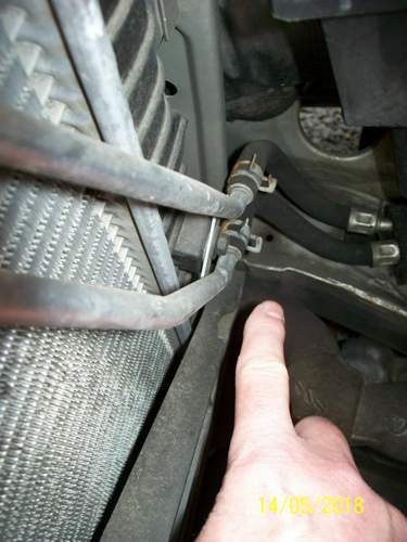

bei mir steht ein Kühlertausch an. Alter raus und neuer rein. Das Automatische Getriebeöl geht nicht mehr direkt in den Kühler, sondern in einen seperaten Ölkühler der vor dem Motorkühler sitzt.
Wo sollte ich sinnigerweise die Ölleitungen kappen.
wie auf Foto 1 + 2 dargestellt oder auf Foto 3
Nicht das mir dann für den Block (Foto 2) eine Dichtung fehlt
Habt ihr möglicherweise Tricks auf Lager, die man wissen sollte ?

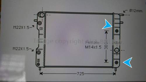

Habe im übrigen in den F & Q nichts über den Kühlerausbau gefunden, außer die Rep-Anleitung mit der Glasfasermatte. Diese Anleitung habe ich im übrigen auch gemacht, nur bei mir hat es nicht funktioniert, obwohl es auch oben an dem Kunststoff (am oberen Kühlerschlauch) undicht ist (Foto 4). Habe 2 x eine Matte sehr eng draufgebracht, und immer stunden zwischen dem Aushärten verbracht. Aber man sieht, daß unter der Matte Wasser fließt und natürlich nach unten auf den Boden.

Moin
mache es oben am Luftkühler für,s AT einfach ab ,
die eine Imßuß oder Torxschraube !
habe ich auch so gemacht und ohmne neue O-Ringe ist es dicht,
seit ca 2007 !

Wenn ich also die Öl-Leitung oben am Kühler kappe, kommt da viel Öl raus. Eigentlich müßte das Öl ja in den Kühler zurücklaufen.
Ich muß bei Bestellung also drauf achten, ob der Kühler die 4 Befestigungs-Schrauben für den seperaten Ölkühler hat, richtig ?
Man nimmt also den Wasserkühler zusammen mit dem davor geschraubten Ölkühler für das Automatik-Getriebe heraus, richtig ? Läßt man das Gebläse (Ventilator) auch dran, oder schraubt man ihn vorher ab ?
Jetzt weiß ich wahrscheinlich, warum der Trick mit der Glasfasermatte nicht funktioniert hat.
Ich habe in Deinem Thread etwas von Schleifpapier gelesen. Wahrscheinlich hätte ich das Material vorher aufrauhen müssen. Das habe ich nicht gemacht, weil ich dachte, eine glatte Fläche wäre ideal für eine Matte.

AT Verbindung oben abmachen,Lappen darum machen
AT Ölkühler abschrauben ,Senkrecht lagern

Habe ja gerade 'nen 3.2er AT geschlachtet. Da war der AT-Ölkühler auch dazwischen.
Der Kondensator kann drinne bleiben. Am Kühler muss der Lüfter auf jeden Fall ab.
Der Ölkühler ist mit 4 Schrauben am Hauptkühler festgeschraubt, der Kondensator mit den beiden oben.
Den Kühler dann nach oben rauszuheben ist etwas fricklig, da man wenig Platz hat.
Solange man den Kühler nicht kippt, kommt da auch nicht viel AT-Öl raus.
Kühler ausm Zubehör hatten alle den extra Anschluss. Den für den separaten Ölkühler gibt's nur bei Opel. Hella und Behr hatten nur die beiden Blindstopfen (für MT), die beim AT dann genutzt wurden.

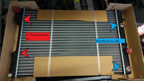

Also ich habe mir heute einen Kühler im Zubehör gekauft mit allen Anschlüssen und mit den notwendigen Befestigungen für den seperaten Ölkühler der Automatik. Ich habe mit einem Zollstock alle notwendigen Maße genommen. So wie es aussieht, passt er.
Ich werde berichten, ob er auch noch passt, wenn ich ihn tatsächlich einbaue. Entweder schon morgen oder erst am Wochenende.
Kostenpunkt für den Kühler waren 80 € incl Mwst.
So habe den neuen Kühler bereits eingebaut. Verflucht.......... ist das eng, den da wieder reinzubekommen. Jeder 1/10 mm ist da verplant und wird bei Opel nicht vergeudet. Kotz !!
Ein dicker schwerer Hammer und etwas Fett ließen den Kühler aber dann doch reinflutschen. Nun ja, das meiste ist schon wieder angeschlossen außer der obere Wasser-Sensor, den oberen Kühlerschlauch und der Lüfter. Für den oberen Sensor muß ich mir noch einen geeigneten Schlüssel zum festziehen kaufen. Da ist alles so eng, daß da nichts passt.
So, 2 Dinge sind an dem neuen Kühler nicht vorhanden, leider. Ich werde morgen Fotos machen, damit ihr es seht. Ansonsten bin ich mit dem Kühler soweit zufrieden. Morgen noch Wasser einfüllen, dann sehen wir weiter.
