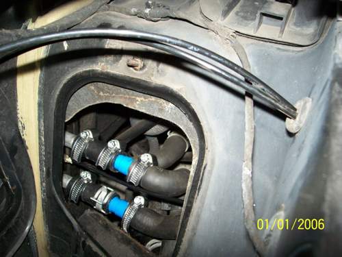

Ich habe mir folgendes überlegt. Ich kaufe mir ein Stück Schlauch mit dem Innendurchmesser meines Originals und schiebe diesen auf eine metallische oder eine Kunststoffverlängerung (Adapter) als Ausgleich für die Schnellkupplung die ich einfach abschneiden werde. Dadurch habe ich die gleiche Länge. Befestigen werde ich dann den Schlauch mit einfachen Schlauchschellen.
Irgendwelche Einwände ?
Weil mich kotzt das langsam an mit den Schnellkupplungen und 1 Millionen verschiedener Schläuche. Ich bin auch nicht bereit die Apothekenpreise bei Opel zu bezahlen, wenn schon der gebrauchte Schlauch in England 52 € kosten soll. Und für die schönere Optik der Schnellkupplungen kann ich mir nichts kaufen, weil man die noch nicht mal sieht.

So habe gestern die Schnellkupplungen abgeschnitten, habe mir vorher 2 Schlauchverbinder, 6 Schlauchschellen und Schläuche vom Autoteileverwerter besorgt. Die Schläuche vom Schrotthändler waren kostenlos. Da ich aber bei Amazon einen Kühler/Heizungsschlauch mit Innendurchmesser 15 mm als Verlängerung für 4,95 € gesehen habe, habe ich mir den dann auch noch bestellt.
Kosten:
2 Schlauchverbinder................7,20
6 Schlauchschellen..................6,75
Heizungsschlauch....................4,95
Gesamtkosten € 18,90
Für 2 Schläuche mit Schnellkupplungen hätte ich beim Opelhändler ca. 100 € bezahlt.
Gespart ca. 80 €
2 Schlauchschellen (jeweils die mittleren) hätte ich auch einsparen können, weil der Schlauch sehr eng auf dem Schlauchverbinder aufliegt. Aber Vorsicht ist die Mutter der Porzellankiste.😎
Achso noch was: Brauchte keine Kühlerflüssigkeit ablassen, es kam nichts rausgelaufen. Bedingung allerdings: Den Wagen abends abstellen und erst am nächsten Tag dran arbeiten.
Wenn er jetzt noch Flüssigkeit verlieren sollte, dann ist auch das Heizungsabschaltventil undicht. Da komme ich aber gut von unten dran.

Ich gehe mal davon aus, daß er an den Schläuchen dicht sein wird. Früher kannte man nur diese Schlauchschellen und nicht so einen neumodischen Kram (Schnellkupplung), der auch noch schweineteuer ist. Man siehts doch eh nicht.
Aber ohne Schlauchverbinder sind dann anscheinend die Schläuche zur kurz.
Weil ich muss da auch irgendwann mal ran, da anscheinend der Heizungswärmetauscher dicht ist.
Auf jeden Fall wird's drinne nicht warm.
Ja, wenn man die Schnellkupplungen abschneidet, dann ist der Schlauch zu kurz. Deswegen habe ich mir einen Zusatz-Schlauch für 4,95 gekauft. Durch die Schlauchverbinder wird er dann noch etwas länger. Das passt aber. Hier muß man also auf Augenmaß die Schläuche zurechtschneiden.
