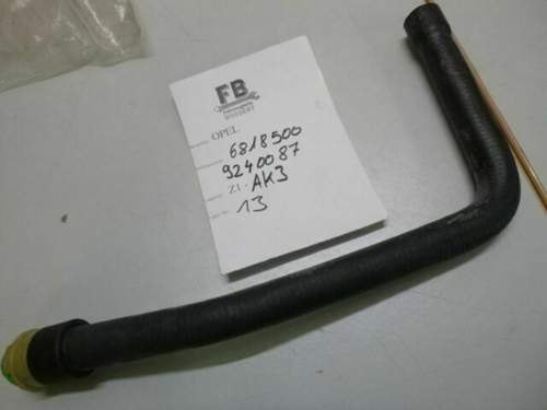

Den Schlauch mit dem Bild habe ich beim örtlichen FOH bestellt und den nächsten Tag abgeholt !
Allerdings ist mein Preis etwas niedriger gewesen.
der richtige Schlauch für den oberen Anschluß ist NML,nicht mehr lieferbar,
ergo den Formschlauch rausgesucht und
Er passt für oben.
bei meiner oberen Kupplung war eine Nase weggebrochen,denke eine von den sieben Arretiernasen an der Wulst vom Rohr und
da gäbe ich den genommen.
Für unten war es dann ein O-Ring ,
der eingeführt wurde.
das Plastezsug ist einfach zu Alt und
da kann es schon bei der Demontage zu Kampfschäden kommen!
Mfg

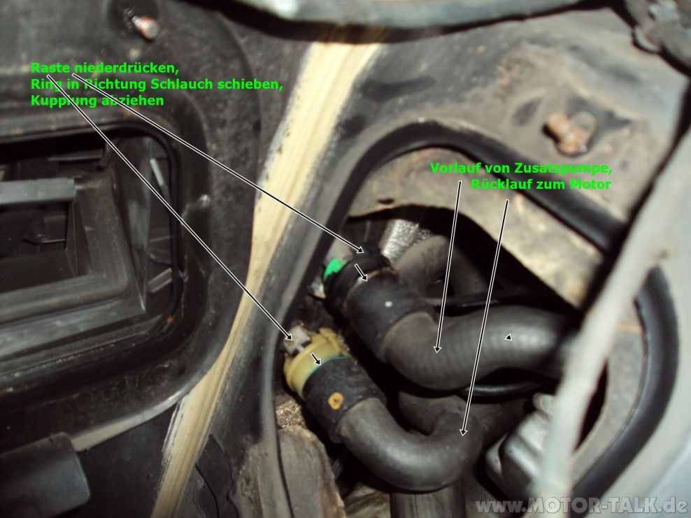

@rosi03677 schrieb am 18. Februar 2019 um 12:49:52 Uhr:
MZ,in dem anderen Thema steht doch meine Lösung ,mit Bild !
https://www.motor-talk.de/.../...-sich-nicht-bewegen-t6491433.html?...
der andere Schlauch könnte dieser sein,
BITTE vergleichen !
https://www.ebay.de/i/312470110377?chn=ps
mfg

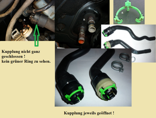

Und hier ist der Ring (grün) mit den Zähnchen dran, der bei mir auf dem Alurohr des Wärmetauschers frei rumbaumelt. Ist der Ring nun wichtig, oder ist es nur eine Sicherung, die nach dem Aufziehen auf das Alurohr des Wärmetauschers keine Bedeutung mehr hat.
Heizungsschlauch
Der grüne Ring ist nur eine Transportsicherung, der kann weg gelassen werden.
der grüne Ring ist keine Transportsicherung ,für welchen Transport !?
eines der größten Irrtümer im Opel-Bereich ,wofür dieser grüne Ring da ist !
der grüne Ring ist eine von zwei Montagehilfen im Werk oder
bei der Montage später !
dieser grüne Ring
fällt nach korrekter Montage der Kupplung auf dem Alu-Rohr ab und
zeigt an das diese Verbindung korrekt Verriegelt ist .
benötigen wird man Sie nicht ,das merkt man wann die Kupplung steckt und
der schwarze oder weiße Ring sich zurückziehen läßt !
Außerdem ist bei korrektem Zurückziehen der schwarzen oder weißen Ringes und
drücken des kleinen Hebels an der Kupplung ,
ebenfalls ein grüner Strich auf dem Kupplungsstutzen zu sehen !
https://data.motor-talk.de/.../209081582-w988-h741.jpg
auf dem Bild ist am weißen Ring der grüne Strich zu sehen !
2 x Grün würde dann in der Montage heißen,Kupplung sitzt korrekt !
mfg

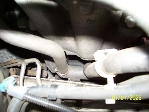

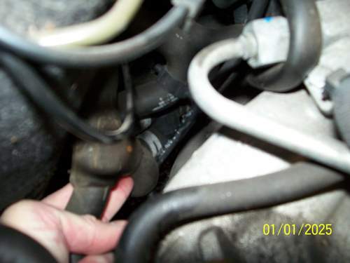

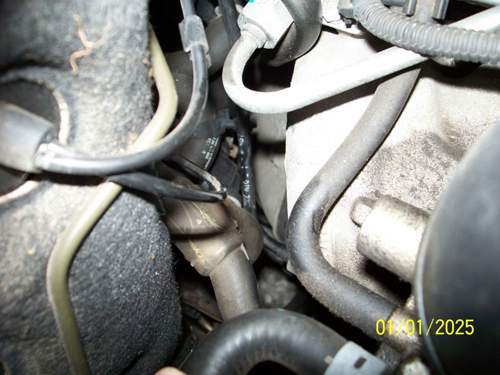

@Rosi03677
so, hier sind die Fotos. Ich hoffe, du weißt was ich meine.
Der untere Schlauch am Wärmetauscher geht runter zum Träger Foto 3. Auf halben Wege geht aber noch eine Abzweigung zum Heizungsabschaltventil weg, Foto 2 meine Hand umklammert den T-Verteiler.
Was ich jetzt wissen möchte:
Das Angebot von E-Bay kann ich ja dann wohl vergessen, oder ?
Gibt es Alternativen oder muß ich zum Opel-Händler ?
