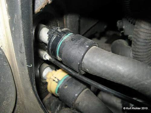

So, ich habe mir es jetzt von unten angeschaut. Der obere Schlauch scheint Wasser an dem Schnellverschluß zu verlieren und es sieht so aus, als ob auch der untere Schlauch sowie dieses Heizungsabschaltventil undicht wären. Es kann aber auch sein, daß es da nur vom oberen Schlauch runtergetropft ist.
-wo kann ich diese Schnellverschlüsse bestellen ?
-beim Opelhändler ?
-was kosten sie ?
-oder reicht es wenn ich stinknormale Schlauchschellen benutze.
Schlauchanschlüsse
MZ,in dem anderen Thema steht doch meine Lösung ,mit Bild !
https://www.motor-talk.de/.../...-sich-nicht-bewegen-t6491433.html?...
der andere Schlauch könnte dieser sein,
BITTE vergleichen !
https://www.ebay.de/i/312470110377?chn=ps
mfg
Habe mir den Link vollständig durchgelesen. Bin auch auf die Seite von Diehr & Rabenstein, aber hier habe ich die Schnellverschlüsse nicht gefunden, da nur die "Home" Seite. Bevor ich jetzt Opa werde, bis ich die Verschlüsse gefunden habe, habe ich hier noch mal die Anfrage gestartet. Wäre nett, wenn ihr mir die Seite mit den Schnellverschlüssen verlinken könntet.
Ich denke mal die Schläuche selbst werden doch nicht undicht sein, wahrscheinlich doch nur diese Schnellverschlüsse, oder ?

Sprichts du hier nur von den O-Ringen oder von der kompletten Schnell-Kupplung. Weil ich brauche die komplette Kupplung, weil von unten sah es so aus, als ob der vordere Ring (mit Zähne dran) abgebrochen war.
ok, verstehe.
Es gibt mE zwei Ringe. Einen Ring den man entriegelt und dann nach vorne schiebt, um den Verbinder vom Rohr abziehen zu können. Die Ring hat einen in Schlauchrichtung verlaufenden Widerhaken zum Verriegeln.
Dann gibt es aber noch eine weitere Ringe, der glaube ich nur eine weitere Sicherungsfunktion hat. Den konnt ich auch nicht mehr korrekt einschnappen lassen. Ist aber mE nicht wichtig für de Dichtheit
Falls da noch die grünen drauf sind, das ist nur ne Transportsicherung, die brauch man nicht.
Die richtigen Verriegelungen sind einmal schwarz und einmal weiss, sieht man ja auch auf dem Bild oben von MZ
ja richtig, auf dem Foto sieht man die eigentlichen Verriegelungsringe. Die anderen, mE unwichtigen, fehlen schon.
Der Ring, der bei mir von der Kupplung abgebrochen ist, sitzt ganz vorne an der Kupplung. Im Prinzig sitzt der Ring jetzt auf dem Aluminium-Rohr des Wärmetauschers und tanzt da frei rum. Die Farbe habe ich mir nicht gemerkt, weil ich nicht wußte, daß es wichtig ist.
Dieser schwarze bzw. gelb/weiße Ring ist noch intakt, zumindest was ich von oben und von unten erkennen konnte.
