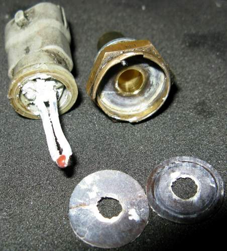

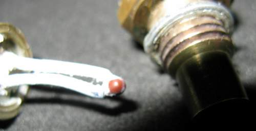

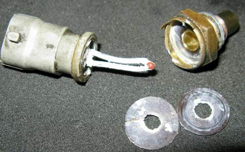

Rosi hat mir mal den Tip gegeben, den im Lauf der Zeit träger werdenden Kühlmitteltemperatursensor zu tauschen (er gibt zwar keine falschen Werte aus, braucht aber im Alter einfach länger, bis er die höheren Werte mitbekommt ... ist auch nur ein Mensch so ein Sensor 🙂 ). Damit war das Hochdrehen dann wieder im Rahmen.
Im kalten Zustand, solange er mit Gemischanreicherung (früher Choke) läuft ist auch die Standdrehzahl angehoben, und in dieser Zeit sind auch die Schaltpunkte etwas nach oben verschoben. War auch bei meinem V6 so.
ist ja richtig, aber ein flinker Temperatur-Sensor gibt der Elektronik früher Bescheid, dass zum Vorheizen des Kat nicht ganz so viel Drehzahl gebraucht wird. 4.000 U/min als Schaltpunkt bei ganz sachtem Gasgeben ist schon etwas drüber. Ist auch nur ein Tip und muss ja nicht der in Gold gegossene Stein der Weisen sein 🙂
Na ja, das kann schon sein, wenn der mal mechanisch belastet wurde und zu der mit Wärmeleitpasten gefüllten Messkammer, in der die PTC/NTC Pille sitzt, hin undicht wird.
Dann kann sich das Zeug schon ein wenig nach außen verkrümeln, oder austrocknen, so daß der direkte Sensor [NTC/PTC] im Inneren des Gehäuses quasi in der Luft hängt und nur über die Wärmestrahlung des Sensorgehäuses die Temperatur ermitteln kann, also keinen direkten Kontakt mit dem Gehäuse und damit zum Kühlmittel hat. Der Unterschied ist aber allenfalls eine Sekunde bis evtl. max.30 Sekunden.
