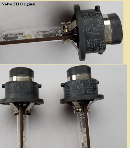

Moin Omega
kleine Geschichte,wegen deiner Frage was besser ist !
in unseren blauen Kartons beim Volvo Truck ,
wo die D2S Brenner drin sind ist der Beipackzettel von Philips und
der D2S -Brenner ist von Osram,laut Prägung auf dem Brenner!
woher kommt nun der Brenner,von P... oder O...?
oder sind beide ein Hersteller?
das D2S Gefassel ,was ist besser must DU für Dich selber entscheiden !
bei Bedarf kann ich auch noch einen blauen Volvokarton aufmachen und
den Beipackzettel einstellen !
es liegt noch ein Ersatzbrenner von Osram im Omega Handschuhfach !
mfg
