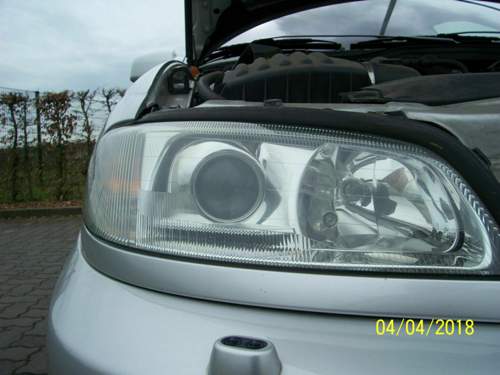

Hallo liebe Community,
möchte heute meine Xenon Lampe (Beifahrerseite) austauschen, aber mir wurde größte Vorsicht empfohlen.
Grund:
Die Beifahrerseite hat eine rötliche Färbung angenommen und ich denke es wird nicht mehr lange dauern bis der Brenner/Birne ganz ausfällt.
Auf einem Sticker steht D 2 S.

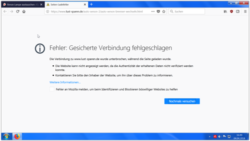

Die F & Q habe ich mir so weit durchgelesen. Aber den wichtigsten Sektor "Xenon Infos, Brenner wechseln" komme ich nicht rein, da sagt mein Rechner "Gesicherte Verbindung fehlgeschlagen".

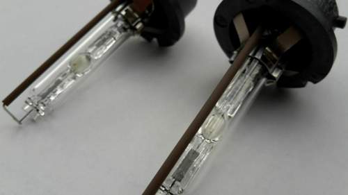

Das wäre der Brenner für 27,75 €. Kann man den empfehlen ?
OSRAM D2S Xenarc CLASSIC 66240CLC
Perfektes Design, perfektes Weiß mit 4150K

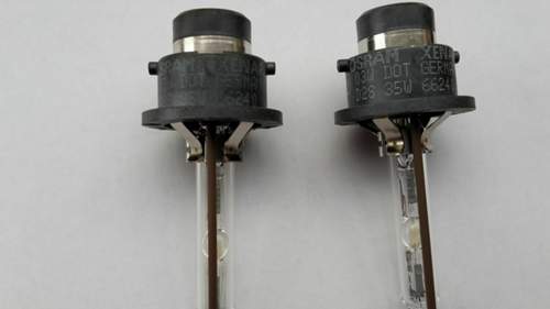

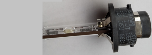

so, habe meine alte Lampe erst mal ausgebaut um die Nummer des Brenners zu erfahren.
Auf dem Sockel steht
OSRAM Xenarc D2S 35 W 66040 Germany
Weiß jemand was die 66040 zu bedeuten hat. Weil wenn ich ins Internet gehe, dann gibt es nur Brenner mit der Nr. 66240.
