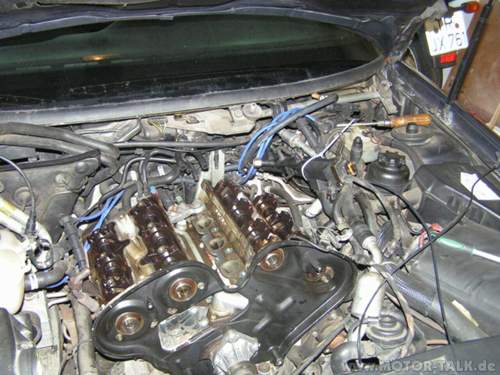

ich habe heute damit begonnen die ZKD freizulegen.
Ich nehme mir genug Zeit für diese Arbeit, da es für mich der erste V6 bzw der erste Motor mit Zahnriemen ist. Bisher war ich in der Welt der luftgekühlten Diesel mit Stößelstangen zuhause. 😁
Aber wie heißt es so schön, "man wächst mit seinen Aufgaben".
Anbei ein Foto vom Zwischenstand.

Ist ja eigentlich auch nicht viel anders als deine anderen Erfahrungen bisher.
Guß, Alu und viele Schrauben,....
Kein Hexenwerk, eher ne Fleißarbeit, da nicht alles grade gut zugänglich ist und eben ne Menge Schrauben und Teile die bewegt werden müssen.

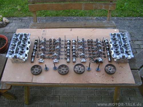

Beide Köpfe sind demontiert. Die ZKD waren wirklich fällig.
Wärmetauscher wird auch neu eingedichtet und die Gehäuseentlüftung gereinigt werden.
Die Schläuche des Servoölbehälters muss ich mir noch genauer ansehen, eventuell erneuern.
Linke Zylinderbank ist ein Gewindestift vom Krümmer abgerissen, recht Bank wurde letztes Jahr instand gesetzt.
Des Weiteren würde sich jetzt noch anbieten die Lima und den Anlasser zu prüfen, so gut wie jetzt kommt man selten an 😉
Von der Demontage habe ich ein Webalbum erstellt.
Die Reihenfolge war nicht immer die effektivste, aber es war ja auch das erste mal für mich, dass ich dem V6 die Köpfe abgenommen habe 😁

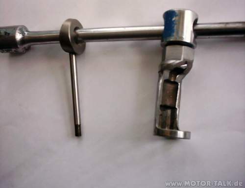

Eine Frage in die Runde: Ventilschaftdichtungen wechseln oder nicht? Wenn ja, wo bekomme ich ein Werkzeug her um dei Ventilfedern zu demontieren?
Der Ölverbrauch lag bei ca. 1L / 10 000km und die aktuelle Laufleistung bei 231 000 km
Für Tipps oder eine Anleitung wie ich die Ventile einfach demontieren und montieren kann bin ich dankbar.
Stefan
Das hat sogar unser Holzwurm Ommiman in Eigenregie hinbekommen.
Er hat sich einen Bohrmaschinenständer umgebaut und ihn dafür erfolgreich eingesetzt.
Ich habe mir auch ein, zwei Werkzeuge gebaut, um da schnell mal für neue Abdichtungen zu sorgen.
Ich denke mal da wirst du auch genügen Knoff-Hoff haben, um dir dabei selbst zu helfen.
Wichtig sind die Präservative für die Ventilschäfte, damit sich die neuen Schaftabdichtungen nicht an den Nuten der Keile verletzen.

Danke Kurt, also selbes System wei beim Deutz lufgekühlt 😁
Hatte halt etwas Bedenken so die Laufflächen der Hydros zu beschädigen.
Werde mir ein einfaches Abdrückwerkzeug "basteln" und vieleicht ne Wicklung Iso-Band drumlegen.

zum Demontieren reicht normal eine Nuß aus dem Nußkasten+ein Hammer ,passender Größe,auf den Ventilfederteller-oben !
man muß nur manchmal ganz schön klopfen,bis sich die Ventilkeile lösen,oder die Ständerbohrmaschine!
kleiner Nachteil,beim klopfen,man muß aufpassen,wo die Ventilkeile hinfliegen!
zum Montieren kann man einen Kugelschreiber verwenden,wenn das Oberteil passt(als Schutz der Ventilschaftdichtungen),oder
große Trinkhalme!
der Durchmesser vom Ventilschaft ist ja 6mm,da sollte sich ein Trinkhalm(Strohhalm) finden lassen,als Schutz der Dichtlippe!
zum Montieren der Ventile kann man ein 10er oder 12er Luftleitungsrohr nehmen oder ein alter Rohrsteckschlüssel passender Größe!
zum Wiedereinbau,am einfachsten,geht eine Ständerbohrmaschine und ein Flaches Holzklotz,damit der Zylinderkopf schräg
unter der Ständerbohrmaschine liegt.
die Ständerbohrmaschine hat den Vorteil,das der Kraftaufwand beim Wiedereinbau der Ventilkeile relativ gering ist.

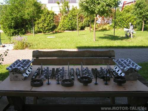

Endlich den ganzen Kleinkram der Zylinderköpfe sauber!
Es ist doch erstaunlich wieviel Schwarzschlamm sich trotz teurem Markenöl und regelmäßigem Ölwechsel gebildet hat.
