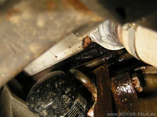

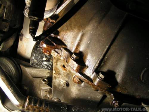

Hallo Omegafreunde,
mein V6 verliert schon seit längerem etwas an Kühlflüssigkeit. Die genaue Ursache konnte ich bisher nicht feststellen. In Verdacht habe ich die ZKD. Es sind außer der Leckage nach außen keine Symptome für die ZKD festzustellen. CO - Test wurde schon mal durchgeführt und war negativ.
Ich bin mir nicht sicher ob die undichte Stelle nicht doch möglicherweise nur am Wärmetauscher liegt und die Flüssigkeit sich ihren Weg an der linken Zylinderbank entlang sucht.
Ich habe mal so gut wie möglich ein par Fotos erstellt und bin mal auf eure Meinung gespannt.
Der Wasserverlust macht sich hauptsächlich bei Kurzstrecken bemerkbar. Werden lange Strecken am Stück gefahren (über 1000km), fehlt nicht mehr Wasser, als nach der Fahrt zur Arbeit.🙄
Es wäre schade die ZKD jetzt zu erneuern, wo der Zahnriemen erst 20000km mitfährt😁

Mit Endoskop kannst du mal von vorne unter das Sammelsaugrohr am Thermostat vorbei Einsicht geniesen , was die anschlüsse des Öhlkühlers oder der Ölkühlerdeckel machen .
Hinter dem Motor wo es nass ist wie du sagst , bau mal die Plastikabdeckeungen ab und nutze mal dein Endoskop dort .

Das was du gesagt hast mit den plastik abmachen habe auch schon gemacht bin von links rein gegangen und von rechts ich finde da nix ich habe ne vermutung das es an dem stahlrohr liegt das von links nach hinten geht da wo die kühlmittelbrücke ist wenn du verstehst was ich meine da geht ja auch ein schlauch ran vllt ist der undicht oder so ich kann da von oben leider nicht reingucken alles dicht verbraucht

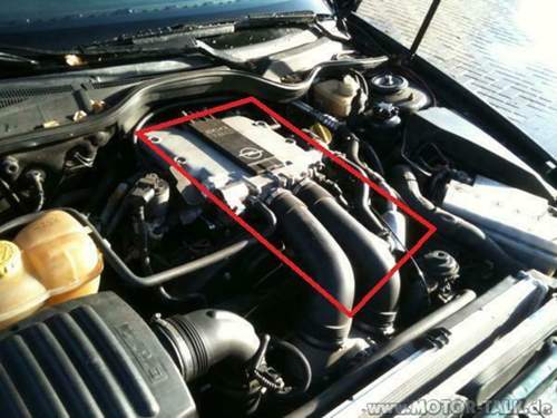

DIS-Modul wechseln V6
Ventildeckeldichtung wechseln V6
Darüber stolperst du wenn du die Motorhaube aufmachst .
Dann siehst du ein großes rechteckiges Teil mit einer schwarzen kleineren Abdeckung wo ECOTEC draufsteht .
Ich denke vergiß meine obige Anleitung , sonst hast du nachher noch mehr Probleme .
Und ja ich weiß welches Rohr du meinst . Das ist die Kühlmittel- Rücklaufleitung die hinten in den Motor geht .
Mit dem Endoskop ist da hinter dem Motor doch gut beizukommen , zumindest um das Leck ausfindig zu machen , bei laufendem Motor .
Es gibt auch noch den Hintereingang , über den Innenraum - Filterkasten .
Dem Endoskop bleibt eigentlich nichts verborgen .
Und nein von vorne ja , aber den Wagen aufbocken brauchst du nicht .
Wie gesagt von vorne dort wo die 2 großen Luftschläuche an das Sammelsaugrohr gehen , kommt man unterhalb des Sammelsaugrohres zwischen die Ansaugbrücke .
Da kannst du sehen ob dein Thermostat dicht ist ---ob dein Ölkühlerdeckel dicht ist ---ob deine Ölkühlerverschraubung dicht ist .
