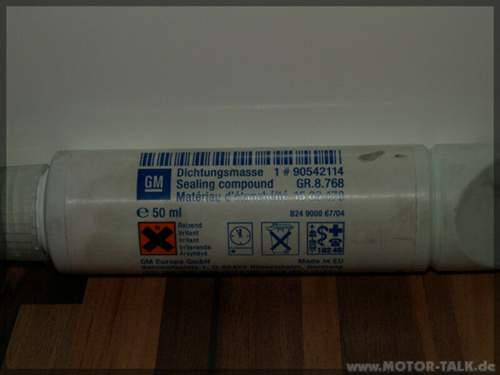

Welche Dichtungsmasse ist für die vorderen Nockenwellenführungslager zu verwenden?
In meinen Unterlagen steht nur "Flächendichtung grün"
Ich habe noch Dichtmasse "90542114" welche auch grün ist. Diese wurde mir für die Ventildeckel verkauft.
Für den Wärmetauscher wird auf OPELOEM.COM die Dichtmasse 93160951 angegeben, für die Nockenwellenführungslager finde ich keine Angaben.

Hallo, das grüne Zeugs "90542114" kannst Du verwenden.
Diese,...
(Bilder:Webfund)
P9069438
P9069440
Danke euch zweien.
@Kurt
das ist die welche ich noch habe und wieder nachbestelle 😉
