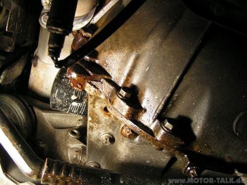

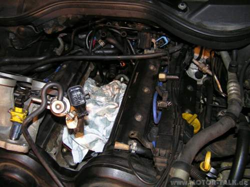

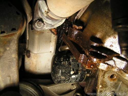

mein V6 verliert schon seit längerem etwas an Kühlflüssigkeit. Die genaue Ursache konnte ich bisher nicht feststellen. In Verdacht habe ich die ZKD. Es sind außer der Leckage nach außen keine Symptome für die ZKD festzustellen. CO - Test wurde schon mal durchgeführt und war negativ.
Ich bin mir nicht sicher ob die undichte Stelle nicht doch möglicherweise nur am Wärmetauscher liegt und die Flüssigkeit sich ihren Weg an der linken Zylinderbank entlang sucht.
Ich habe mal so gut wie möglich ein par Fotos erstellt und bin mal auf eure Meinung gespannt.
Der Wasserverlust macht sich hauptsächlich bei Kurzstrecken bemerkbar. Werden lange Strecken am Stück gefahren (über 1000km), fehlt nicht mehr Wasser, als nach der Fahrt zur Arbeit.🙄
Es wäre schade die ZKD jetzt zu erneuern, wo der Zahnriemen erst 20000km mitfährt😁

sieht so aus als wäre es das Heizungsregelventil.
Reinhard
Hallo!
Fürs Heizungsregelventil die falsche Seite, ich tippe eher auf eine Undichtigkeit an der Kühlmittelbrücke.
mfg
FalkeFoen
@ Reinhard,
das Heizungsabsperrventil ist es defenitiv nicht. Das habe ich auch schon auf Verdacht mal erneuert (hätte ich dazu schreiben können).

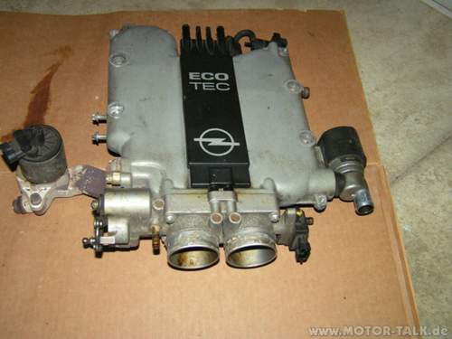

Die nächsten ca. 3 Wochen bin ich auf Montage unterwegs, danach werde ich mal den Ansaugetrakt demontieren und mir die Kühlmittelbrücke anschauen.

Bei Leckagen der Kühlmittelbrücke läuft es meist an beiden Seiten gleichzeitig runter.
Kann mit viel, viel Glück noch ein Kühlmittelschlauch sein, oder ein Froststopfen.🙄
Da er aber auf Langstrecke wenig bis gar nichts verliert, ist es vermutlich doch eher die Kopfdichtung.
Wenn du auf Strecke gehst, wird der Kopf sehr warm und die dann gleichmäßig sehr große Ausdehnung presst den Rest der Dichtung dann wohl noch genug an um ihn abzudichten.
Das hast du beim Kurzstrecken Betrieb nicht, da pieselt es dann durch.
Mach es zeitnah und warte nicht allzulang mit der Suche und Instandsetzung.
Diese Fehler haben oft in den unpassensten Momenten einen plötzlichen, sehr starken Wasserverlust zur Folge.
Und dann kommt neben dem Ärger meist der Abschleppdienst noch an zusätzlichen Kosten dazu.
Also warte nicht zu lange.
Wenn beim V6 und Normalfahrern die Dichtungen bis 200.000km noch nicht gekommen sind, ist es am besten, bei irgendwelchen sowieso anliegenden Motorarbeiten gleich den großen Rundumschlag zu machen und dann alles mal in die Hand zu nehmen.

Warum soll der Motor jetzt warm gefahren werden? Ich denke die Undichte Stelle ist im Kalten, oder?
@Kurt, Deine Ableitung auf eine undichte ZKD finde ich (bitte nicht Böse sein) etwas Abenteuerlich.
Wenn eine ZKD im kalten Undicht ist, dann ist sie es auch im warmen/heißen. Das hat mit der Wärmeausdehnung des ZK-/Blockmaterials nichts zutun. Bei so großen Wassertropfen wie auf den Bildern wird eine ZKD auch im warmen nicht mehr dicht - sollte sie undicht sein. Entweder ist es die Kühlmittelbrücke oder igendein Wasserschlauch der hinter dem Motor entlang läuft. Die Dichtheit einer ZKD wird nur durch die Anzugmomente der Kopfschrauben gewährleistet und nicht durch die Wärmeausdehnung.

Kurzes Update,
ich habe mir einen Anschluß angefertigt um das Kühlsystem mit Druck zu beaufschlagen.
Damit konnte ich feststellen, dass die Hohlschrauben der Kühlmittelbrücke undicht waren. Beim Ausbauen zeigte sich, dass die Dichtringe total kaputt sind.
Da ich in der nächsten Woche auch wieder für die Firma mit dem Mietwagen unterwegs bin, werde ich mir für nächstes Wochenende neue Dichtringe besorgen und die Kühlmittelbrücke wieder einbauen.
Werde berichten ob damit die Leckage behoben ist.
