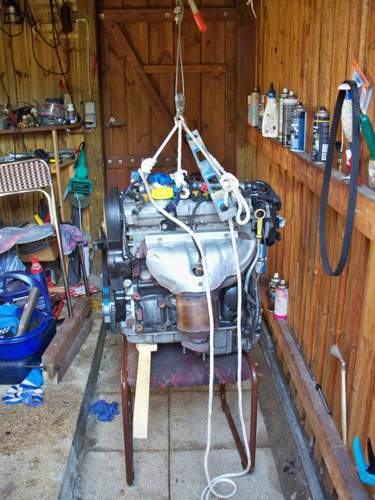

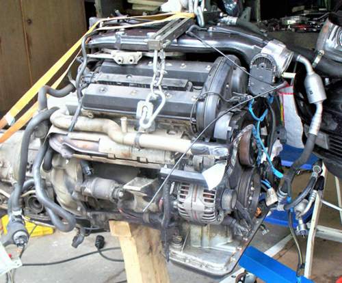

Was wiegt eigentlich ein X30Xe Motor. Finde nirgends ne wirklich aussagekräftige Antwort.

Lt. Aussage Techn. Hotline Opel Rüsselsheim wiegt ein Y32SE ohne techn. Flüssigkeiten, ohne Getriebe und ohne Anbauteile um die 198 Kg.( Bild 2)
Also wir sich der X30XE in ähnlichen Regionen bewegen. Hatte mal vor längerer Zeit mich zu einem "Wissenden" ander Meisterhotline durchtelefoniert, weil ich wissen wollt ob mein Carport Querbalken den Motor aushält.

P.S. und falls es einen interessiert..nur mal weil es grad passt und das es mal geschrieben steht....
der Z14XE wiegt ca. 115 Kg.( Bild 1)
MFG
O.P.
100-1292
Motorwechsel-nur-motor
Jo, so um die 200 hab ich mir jetzt auch schon fast gedacht, Danke O.P.
