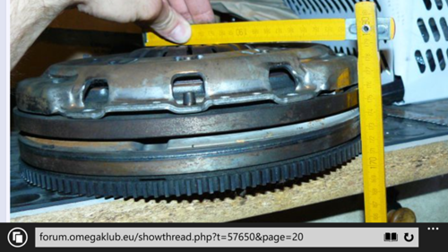

Man kann sich auch auf nix verlassen, die 25mm fuer den Adapter hab ich aus dem Inet. Jetzt hab ich mal alles vermessen und komm zu dem Schluss, dass das viel zuviel ist. Gut wenn man eh alles extern vom Auto liegen hat.
Grundmass des original ZMS Paketes vom Boden bis zu den Tellerfedern sind 83mm, beim c20xe Paket sind es 65mm...macht also einen Unterschied von 18mm und nicht 25...! Mag ja sein, dass der Zentralausruecker das neu ausgleicht, aber irgendwann wird er wohl auf Block laufen und die Kupplung rutscht dann. Also scheisse.
Was uebrigens auch nicht geht, iss nen C25XE Schwung mit der Omega Druckplatte, die Tellerfedern bei der Omega Platte sind stark abgeknickt, um das hohe ZMS auszugleichen...also fehlen dann auch wieder so ca. 7mm.
Immer lieber selber gucken, wird viel Unsinn geschrieben. Ich bau meinen Adapter jetzt auf 19mm um, das ist mit minimalem Aufwand machbar.

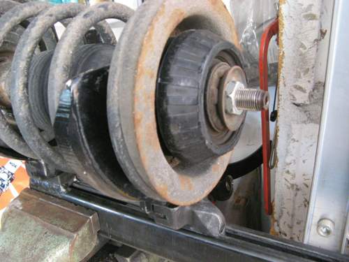

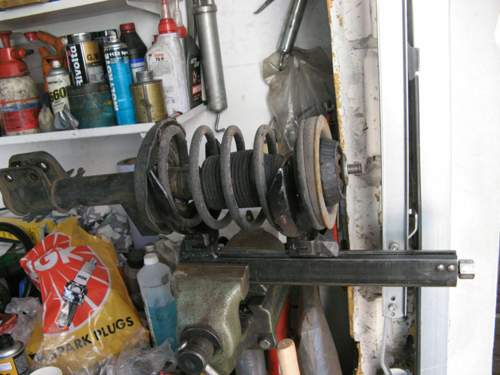

mal ne andere frage um vorne die federn zu tauschen brauch ich da nin federspanner???Oder geht das auch ohne??
Bei Serienfedern auf Seriendaempfern brauchst welche. Tieferlegungsfedern mit Seriendaempfer geht meist auch so ohne Unfall...haeng zur Sicherheit aber immer Federspanner ran.
Vorne brauchst du eigentlich immer einen, es sei denn du löst es im eingebauten, also noch auf den Rädern stehenden, Zustand.
Beim bereits demontierten Federbein fliegt dir der Kram beim entfernen der Originalen auf jeden Fall um die Ohren.
Da sitzt ordentlich Dampf drauf.
Die Tieferlegungs Federn haben -im entlasteten Zustand- auch fast alle die gleiche Vorspannung , selbst die mit 60mm Tieferlegung.
Img-1970
Img-1971
Img-1972
+2
Bei den H&R oder Eibach Federn hast da jedenfalls kaum was drauf, da fliegt nichts auseinander. Die sind schon entlastet, bevor das Gewinde zuende ist.
na geht um die serienfedern die raus und denn mad federn rein
Dann brauchst du ja so oder so Federspanner. Oder ne gute Versicherung 😁

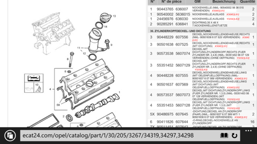

wer von euch kann mir verraten welcher Wellendichtring für die Nockenwelle der richtige ist ?
Innendurchmesser [mm] 35
Aussendurchmesser [mm ]48
Breite [mm] 7
Bauart Radialwellendichtring: A/bs
Drallart: Rechtsdrall
Material: Mvq (silikon-kautschuk)
oder
Innendurchmesser [mm]: 38
Aussendurchmesser [mm]: 50
Breite [mm]: 8
Bauart Radialwellendichtring: Aw/bs
Material: Fpm (fluor-kautschuk/viton)
Ersterer.
