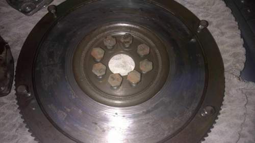

War grad mal bei uns inner Halle wuehlen gewesen und hab nen Tellerschwung vom C20XE gefunden...passt natuerlich 1:1 an den V6. Dabei sogar noch ne nahezu flatschneue Kupplung.
Der Plan: Ausruecklager versetzen (ne Grubdplatte von nem Ausruecker hab ich mir schon wo abgeschraubt) und komplette XE Kupplung mit LET Reibscheibe fahren. Sollte das nich genuegen, schmeiss ich noch nen verstaerkten Automaten hinterher, denke aber nicht, dass das notwendig ist. Im Astra bin ich ne wirklich total abgeranzte XE Kupplung am 3l gefahren ohne Probleme.
Schwungrad wiegt 7,4kg in OEM Qualitaet 😁

Ich denke ich investiere die 250 Euro fuer ne Sachs Race Scheibe mit organischen Belaegen, damit hab ich dann ca. 50NM Lift gewonnen und die Kupplung muesste eigentlich dann definitiv keine Probleme machen.
Bin echt gespannt was die 7kg zu dem ZMS fuer einen Unterschied machen, vielleicht kann man dann auch mal ohne Burnout schnell anfahen, ohne dass der Schwung den Motor abwuergt.

Mein Schnaeppchenradar war mal wieder nicht untaetig...hab mir jetzt ne Sachs Sinter gefedert bestellt😁

Soo schonmal die Teile die zur Wiederverwendung kommen gereinigt und entflugrostet, sieht soweit super aus, Schwungrad ist glatt und absolut nicht blau angelaufen und auf der Druckplatte sieht man noch deutlich die Schleifriefen der Produktion, also nix altes.
Wp-20141227-14-48-04-pro
Wp-20141227-14-48-10-pro
