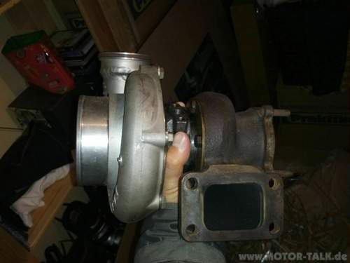

Flasht 😁 aber als oller Elektroniker reizt mich nun mehr die Motorsteuerseite, wenns ECUMaster System da ist, gehts meinem Ersatzkabelbaum an den Kragen...der bekommt dann auch gleich Kabel fuer Ne etwaige Wastegatesteuerung verpasst 😁
Das Thema Turbo reizt mich doch sehr, nachdem ich einmal Skyline gefahren bin...6 Ender mit den ueblichen Turbogeraeuschen...da faehrste mit Dauerlatte durch die Gegend 😁
Ja aber willste dir son Softturbo in den Omega flanschen???
Ich guck grad nach einem Nissan 200sx, wenn ich ein passendes Angebot bekommen wird der Omega wohl übern Sommer in die garage gehen 😉
Naja, du musst eh schon was amtliches reinschrauben, der Motor ist ja auch was groesser. Leistung erstmal so 350PS probieren...mit den Ladern kannste aber auch 500 fahren.
Hm ja aber willst du dann nen BiTurbo bauen? Wo sollen denn die Lader dann hin?
Ach Platz ist in der kleinsten Hütte. Wenn das in den Calibra passt, dann erst Recht in den Omega mit noch größerem Motorraum. 😉
Aber bevor ich das machen würde, würde ich mir lieber einen C-LET in den Omega bauen.. da sind 300 PS ohne großes Problem machbar und man muss halt am Motor an sich nichts machen sondern nur an der Peripherie. Ab 350 PS brauchts dann halt noch nen Satz Stahlpleuel und nen anderen Lader.. nach oben hin wird es dann natürlich immer teurer.
Für 700 PS brauchts dann schon ganz andere Kaliber.. das gilt es demnächst zu erreichen, die EMU Motorsteuerung, der Garrett GTX35 und die 2000er Düsen (so groß da auch ein zusätzliches E85 Kennfeld gemacht werden soll) sind schon da. 😎
