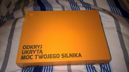

Ach Zulassung ist das geringste Problem. Man darf halt nicht zum Tuev und den 100% legalen Weg gehen :P
Poczta Polska 😁
Wp-20150320-21-55-32-pro
Wp-20150320-23-12-53-pro
Wp-20150320-23-13-05-pro
