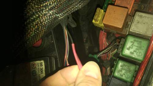

Nachdem nun ein neuer Kabelbaum drinne is -und ja Alles is richtig angeschlossen- dreht er beim Starten auf gut 2.000U/min... Das kann ja wohl nich mehr wahr sein... 🙁
So kann ich ihn doch nich auf die Straße lassen, mal abgesehn davon, dass die Schuabschaltung so wohl auch nich geht...
Ich bin leider gesundheitlich echt noch immer stark angeschlagen und kann nicht so viel machen wie mir lieb ist, daher kommen nur noch sporadisch Nachrichten von mir... Entschuldigt dies bitte...
Heute war ein guter Tag, zumindest bis ich mich knapp 30min übern Omi gebeugt hab... Echt unlustig...

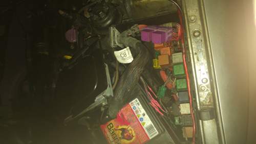

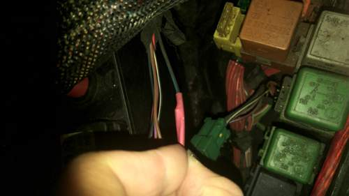

Naja, bin hier wegen Omi und nich wegen meiner Gesundheit... Also der neue Kabelbaum is von nem 2000er 2.5 V6, der Austausmotor von nem 2000er 3.0 - beide mit Handschaltung - daher war es relativ einfach...
Aber:
Im Relaiskasten is solch ein grüner Stecker mit dürren Kabelchen drin... Der Stecker war am neuen Kabelbaum 1. Schwarz statt grün und hatte 2. Ein Kabel mehr... Wir haben als alle abgeknipst und die jeweils passenden Farben miteinander verbunden um den alten Stecker dran zu machen... Jetzt ist wie gesagt 1 Kabel über und das stört mich...
Wozu sind diese Kabel?
Wozu is da einzelne übrige Kabel?
Haben wir richtig gehandelt?
Verursacht das mein Problem?
Ich dreh noch durch...
Im Anhang paar Bilder...

Also laut dem folgenden Beitrag is das mit dem ominösen Stecker schon okay so...
https://www.motor-talk.de/.../...stecker-im-relaiskasten-t4381087.html
Bleibt noch das Problem mit der Leerlaufdrehzahl von gut 2.000 U/min...

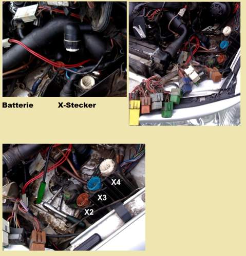

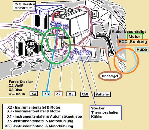

Moin
Irgendwo wird da elektrisch der Wurm an Kabeln und Steckern liegen und
sich auch Kabel im Kabelbaum berühren.
Die Fehlercode,s+Messwerte findet man hier-
http://www.vectra16v.com/fc/fehlercodes_motronic_m281.html
Die 2 oder 3 X Stecker hinter der Batterie sind aber verriegelt und
"unterhalb" dieser X Stecker,
Scheuern sich gerne Kabel durch,
Am Stegblech des Batteriekasten!
Dadurch kommt dann ein Fehler-
Spannung niedrig was ein
Kurzschluß nach Masse ist zu stande.
Spannung hoch wäre dann
Kurzschluß gegen Plus.
MfG

Hast du mir von diesen "X Stecker" vielleicht ein Bild?
Find dazu nix... Oder bin zu blöd zum suchen...

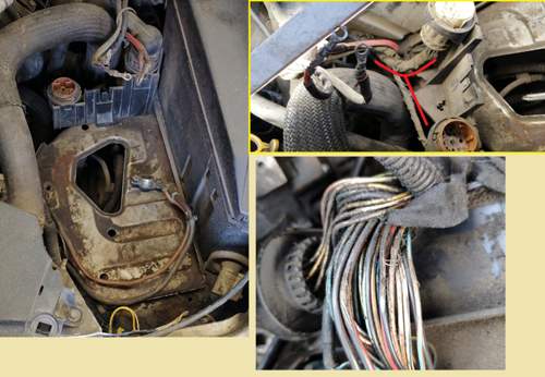

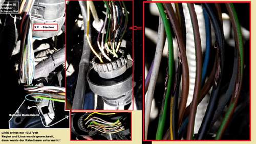

Es war übrigens ,denke ich ein V6 wo die Lima zu wenig Spannung brachte und
das symptom absolut Unklar war.
nebenbei hat Er noch andere Kabeldinge ausgemerzt und
es ist kein Einzelfall diese angeschaueten Kabel dort.
mfG
X-stecker
X-stecker-kabel

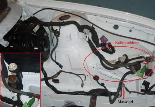

Die X-Stecker sind an der Halterung in Richtung Hauptbremszylinder angesteckt.
die Halterung muß ab, denke 1xSchraube und
dann muß der Kabelbaum im "Y" untersucht werden,
ergo Isolierband abwickelen.
mfG
Stecker-batterie-x2-bis-x58-kabel-schaeden
X-stecker-kabel
X-stecker-motorraum-masseigel
direkt hinter der Batterie, eigentlich nicht zu übersehen.
Ich würde auch mal die Bordspannung, sowie Ladespannung messen.
Könnte auch an ner Unterspannung wegen defektem Generator/Regler liegen.
edit:
Bajonettverschluss, einmal alle 3 X-Stecker aufdrehen und auf richtigen Sitz kontrollieren.
Ansonsten mal den Masseigel (siehe Bild von Rosi) auf festen Sitz und eventuellem Rost überprüfen.
