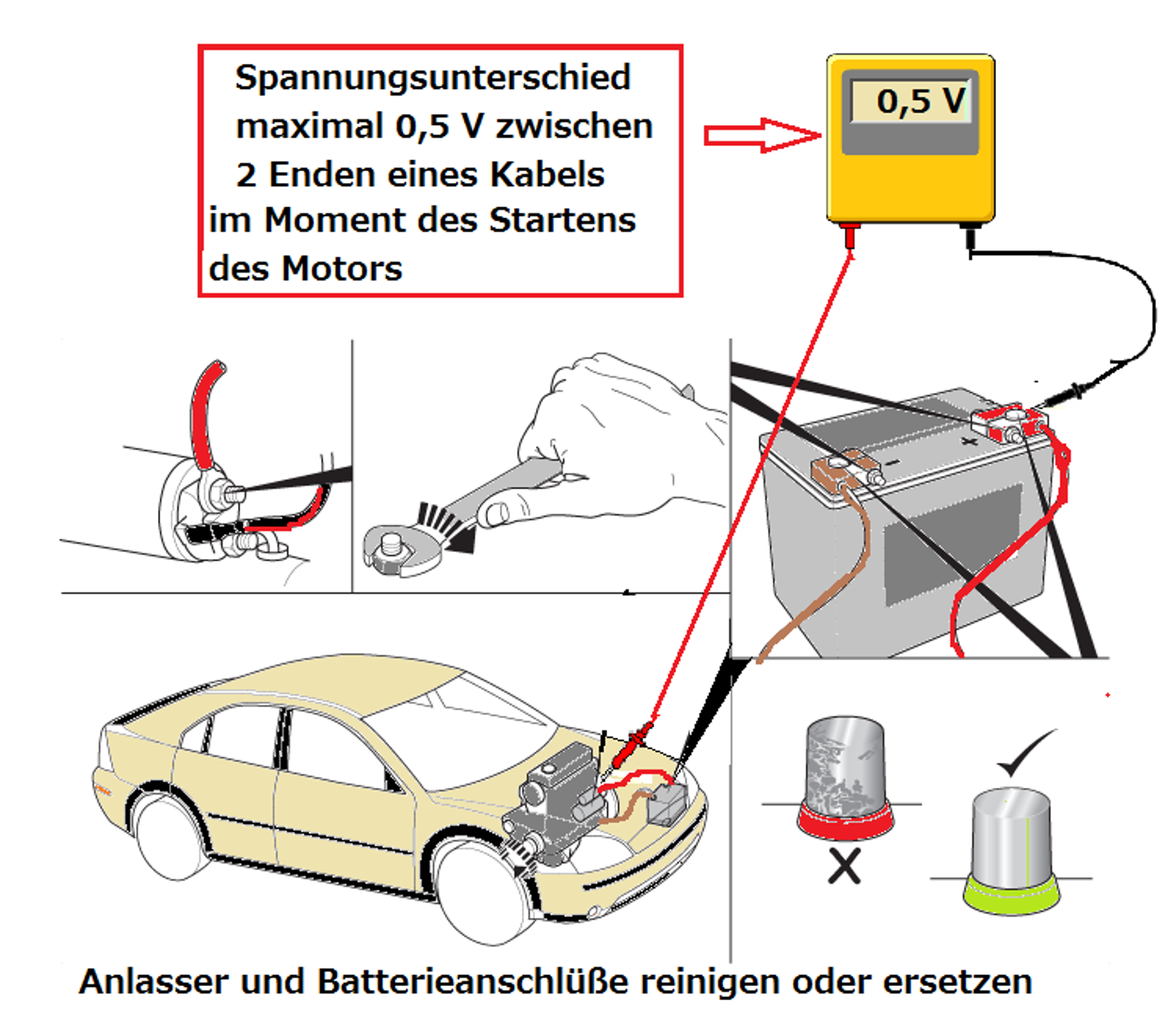

@ hammerhwl, wie messe ich solch einen Spannungsabfall denn?
Oder kann man das testweise überbrücken?
da das Fahrzeug Plus und Minus hat ist beides nacheinander zu kontollieren,
im Moment des Starten,s .
Multimeter auf Gleichspannung stellen und
dann die 0.2- ... Volt sich merken.
die im Bild angegebenen 0,5 V Spannungsabfall sind
bei 12 V schon die absolute Obergrenze!
manchmal sind es auch nur die Polklemmen die einen
Übergangswiderstand haben und die Polklemmen werden beim Starten heiß!
bei frühen Modellen bis ca 1996 waren die dicken Plus und Minuskabel
von der Batterie zum Motor auch einfach nur Schrott !
mfG
