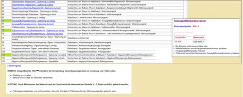

Beim Ausblinken sagte mir die beim Fahren dauerhaft leuchtende MKL die Fehler 69, 129 und 73...
Er läuft rund, hat keine aussetzer, zieht gut und macht sonst keine Anstalten...
Was die einzelnen Fehler bedeuten weiß ich, da hängt die Liste in Garage... Ansauglufttemperatursensor - Spannung zu niedrig, Luftmengen-/Luftmassenmesser - Spannung zu niedrig und Abgasrückführung - Spannung zu niedrig...

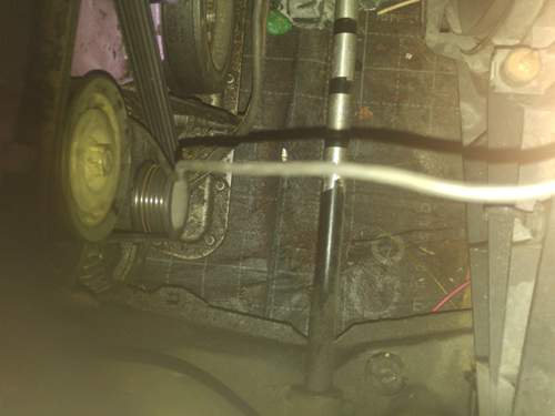

Ich fand zwar Anfangs nicht viel, außer vielen, bunten Kabeln, die nun alle neu und einfarbig sind, aber kurz vor Schluss fand ich auch ein fast komplett durchgescheuertes Kabel, dass unten irgendwo von der LiMa zu kommen scheint und im Kabelkanal vor der Riemenabdeckung in einen dicken Stecker überging...
Nur noch ein klitze bisschen und es wäre ganz durch...
Die Leitungen darin sind komplett offen und berühren einander... Auf gut deutsch am Arsch...
Kann es sein, dass ich den Übeltäter gefunden hab?
Kann es sein, dass dies Kabel gleich mehrere Fehler auslöst?
Kann es sein, dass die Rippenriemen das verursacht hat?
Kann es sein, dass ich das Kabel neu bekomme, oder muss ich auch das selber neu machen?

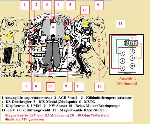

Anhand der Fehlercodes wird dein Problem
oberhalb der Lima Richtung nach oben zur
rechten Bank sein und
sich dort Lokalisieren ,schätze ich
Die Bauteile sitzen ja alle in der gleichen Ecke.
FC 69
Ansauglufttemperatur Sensor Spannung niedrig
FC 73
Luftmassenmesser Sensor Spannung niedrig
FC 129
MfG

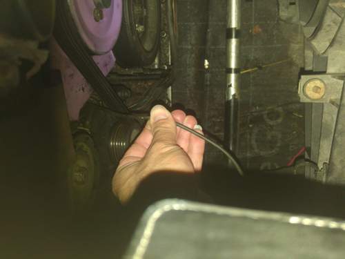

haste recht, mit Smartphone keine große Sache...
Hier sind Bilder bei...
Weil vei alle steht "Spannung niedrig", könnte dass doch an der LiMa liegen, oder?
Vom Rippenriemen durchgescheuert...
Schlechts Licht da unten...
Wenn man Platz hat,
könnte man das evtl "ordentlich" Flicken !
Beispiel-
https://img.motor-talk.de/Jxq4GDbU8xWsTVkm.10.jpg
an eine defekte LIMA glaube ich aber nicht,
eher an durchgeschliffene Kabel dort,am Riemen .
die Bedeutung der FC im Bild !
da ist der alte 2 stellige FC dem neuen 4 stelligen FC hoch überlegen !

X30xe-fc-bj
V6-lage-bauteile
