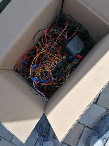

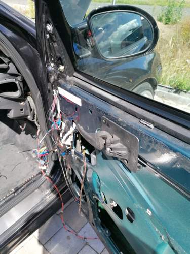

Haben auch grad so ne sogar 93er Bastelbude da 😁
Erst mal entkabelt 😁
Spiegel mit Blinker 😁
