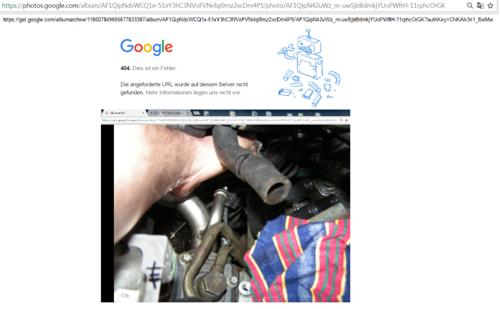

Da haste allerdings recht
hier der Beweis dass die Schrauben erreichbar sind, aber auf der Straße hätte ich dazu auch keine Lust.
MfG
Stefan
Hm,.....
An des Bild im Link komme ich nun auch mal nicht ran?
Was ist da blos der Grund?
??? keine Ahnung warum.
Hier nochmals der Link.
Klick
Jetzt geht er,....
Was hast du anders gemacht?
Mv6ler-album-link
Beim 2. Versuch habe ich den Weg zum Album über den Link in meiner Signatur gewählt.
