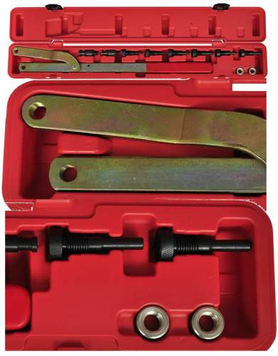

https://www.rs-werkzeuge.de/...erwerkzeug-fuer-Opel-Eco-Tec-V6-Motoren
Ist das das richtige Werkzeug um die Kurbelwelle ordentlich zu arretieren, damit ich die festsitzende Schraube in der Mitte lösen kann?
Ja das ist der richtige Satz. Aber damit bekommst du die kurbelwellenschraube nicht ab. Da verbiegt der Arm vorher. Entweder du kaufst da das blockierwerkzeug oder baust dir selber was aus Stahl. Um die Welle zu blockieren. An der schraube liegen über 300nm an
Wenn Du diesen Dichtring s.B. meinst, dann past der bei allen V6 Motoren.
Img-1847
Als Kurbelwellen Gegenhalte-Werkzeug/Hebel mußt du dir, z.B. bei E-Bay, einen wie im Bild gearteten Hebel besorgen.
Alternativ, beim FOH leihen, oder aus einer alten Riemenscheibe oder entsprechend gebohrtem Stahl-Halbring und einen Hebelarm selber zusammenschweißen.
Beim Selber bauen darauf achten, daß eine Bohrung versetzt ist, also nicht mit der gleichen Winkelspreizung angeordnet wurde, damit die Riemenscheibe nicht versetzt montiert werden kann, sondern nur in -der einen- richtigen Lage zu befestigen ist.
Optimal geht die Schraube immer mit einem Schlagschrauber los.
Da braucht man dann meist nicht mal ein Gegenhalte Werkzeug weil die Masse des Kurbeltriebes ausreichend Gegenhalt bietet.

Themenstarteram 27. Februar 2017 um 7:21
Danke, sowas werde ich mir bauen. Wenn man den Lochabstand hat braucht man, so wie es aussieht, nur zwei Löcher bohren und zwei harte Schrauben besorgen.Bin jetzt leider auf der Arbeit aber morgen mache ich mich ran. Der abgebildete Schlüssel ist auch gut, mal sehen was der kostet,
den scheint man ja bei verschiedenen Lochabständen gebrauchen zu können.
