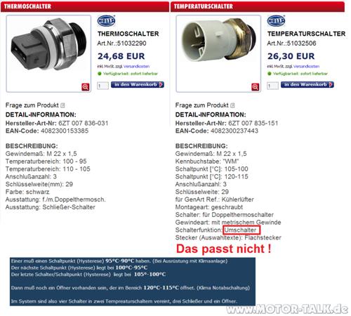

Hast du die Original GM Schalter genutzt ? ich finde von Hella nur den runden Stecker ?!
vor allem die Schaltpunkte sind in meinen Augen viel zu hoch angesetzt
Schaltpunkt [°C] 105-100 °C
Schaltpunkt [°C] 120-115 °C
Bei 120°C stehe ich schon auf dem Seitenstreifen und muss die Motorhaube aufmachen...^^
Na ja ich hatte mir die im Internet bestellt, auch ein Thermostat was bei 82 Grad aufmacht. Das Ding ist auf jeden Fall von GM, man kann das Symbol noch erkennen. Nur die Nummer ist weg gekratzt. Wahrscheinlich hat der Shop irgendwo ein paar Tropen-Versionen aufgekauft. Bei den Thermoschaltern ist es bestimmt ähnlich, da stand aber kein GM drauf. Und ja, ich habe 2 Stecker, oben ist ein Rundstecker und unten ist ein Flachstecker. Oder war´s anders herum? Bin mir gerade nicht sicher.
Ja, da ist ein falscher Schalter drin !
Einer muß einen Schaltpunkt (Hysterese) 95°C-90°C haben. (Bei Ausrüstung mit Klimaanlage)
Der nächste Schaltpunkt (Hysterese) liegt bei 100°C-95°C
Der letzte Schalter/Schaltpunkt (Hysterese)  liegt bei  105°-100°C
Dann muß noch ein Öffner vorhanden sein, der im Bereich 120°C-115°C öffnet. (Klima Notabschaltung)
Im System sind also vier Schalter in zwei Tempreaturschaltern vereint, drei Schließer und ein Öffner.

Hmmm.... Na nicht so ganz,🙄😕🙄 wenn ich das richtig sehe.
Termoschalter
was soll ich dazu sagen Kurt ?? ich bin nach dem EPC gegangen und siehe selbst
Edit/// Der wäre die Alternative aber im EPC wird der nur für Fahrzeuge angezeigt Ausgen. Klimaanlagen
Und der andere ist In Verb. mit Klimaanlage
Ja, ist wohl richtig.
Dann stimmt in der Beschreibung des Anbieters was nicht.
Das sind ein Schließer und ein Öffner, also kein Umschalter.
Ein Umschalter bedeutet das einer von beiden immer geschlossen ist wenn der andere offen ist.
Dieser schließt aber den einen Kontakt bei 105°C und öffnet den anderen bei 120°C
Die Schaltpunkte oben stimmen nicht Kurt .
Wären diese so , würden die Funktion der Lüfter ihr Ziel verfehlen .
Die Lüfter dürfen erst einschalten wenn das Thermostat seine volle Öffnungstemperatur erreicht hat bzw. ca.97-100 Grad +-2-3 Grad.
Auch dürfen die Lüfter nicht mehr laufen wenn die Temperatur unterhalb der Öffnungstemperatur ist .
TheStressmaker , folgende orginal Schalt-Temperaturen besitzen in unseren Breitengraden die Thermoschalter der MV6`s.
S88
100/95
110/105
S128
105/100
120/115 Öffner
Wie du siehst sind so auch in den ersten 3 TG`s die volle Temperaturbreite abgedeckt .
Dies ist Sin und das A und O der Lüfterregelung .
Alles andere sind Abänderungen die nach erhöhter Temperatur zu Versuchszwecken von Usern eingebaut werden .
Nochmal es darf kein Temperaturbereich zwischendrin fehlen .
Und dies ist zwangsläufig der Fall wenn man einen Thermoschalter-Temperaturbereich wählt der unterhalb der oben genannten liegt .
Dies bringt Nachteile mit sich .
Dann hoffen wir mal das Betreiber der Website sich nur vertan hat... Die Daten stimmen ja auch mit dem EPC über ein und somit sollte es sich nur um einen Schreibfehler halten
Sehr gut feet das bestätigt mir das die beiden Schalter die richtigen Temperaturbereiche besitzen.
