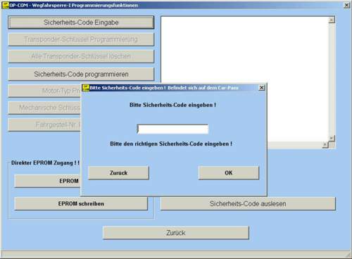

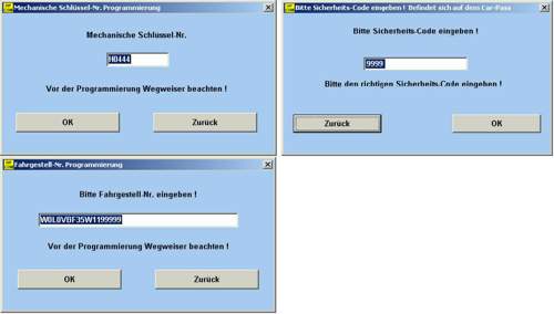

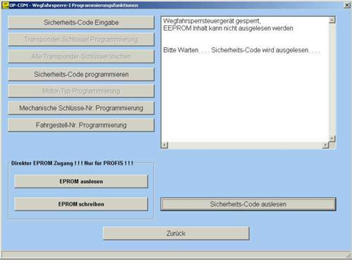

Die Schlüssel-Transponder Programmierung ist hier schon diverse Male beschrieben und bebildert worden.
Da hätte dir die Sufu sicher schon entsprechendes Wissen vermitteln können.
Geht recht simpel, auch mit dem OP-COM (Chinakracher), wenn du den CAR-CODE zur WFS, aus dem CAR-Pass hast.
Die WFS Lahmlegen geht eigentlich gar nicht, nur wenn noch ein gültiger (programmierter) Transponder in einem Schlüssel vorhanden ist und man den Transponderchip direkt auf die WFS-Antenne klebt, kann man eine quasi Außerbetriebsetzung erreichen und somit dann mit jeden beliebigen Schlüssel der das Schloss freigibt, starten.

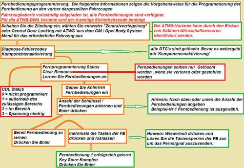

normal geht das anders-
mit dem OpelCOM n die ZV gehen und wenn man DORT Programmieren kann ,
folgender Vorgang-
alle Fernbedienungen/Schlüssel löschen
danach alle FB/Schlüssel einzeln in das ZV Steuergerät schreiben,
dazu muß das EI an den Empfänger an der mittleren Innenleuchte
gehalten werden
maximal 5 Eier können angelernt werden ,neu
