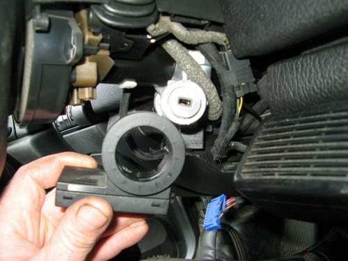

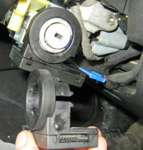

Das Blinken der MKL deutet immer auf eine Wegfahrsperren Aktivierung hin.
Stecker an der WFS lose, Kontaktprobleme?
(Lenkkopfverkleidunng mal demontieren, Stecker WFS-STG ziehen und wieder aufstecken)
Schlüssel mal runtergefallen, Schlüsselkpopf-FB vom Schlüssel getrennt und dabei der Transponder rausgefallen?
(Schlüsselkopf-FB mal vom Schlüssel trennen und nachschauen)
Auch der Verlust der Schlüssel-Programmierung (Nichterkennung) kann schon mal passieren.
[Verstehe ich zwar bis heute nicht, habe ich selbst aber schon mehrfach gehabt.]
(Dann die (alle vorhandenen) Schlüssel im STG komplett löschen und alle in deinem Besitz befindlichen Schlüssel neu anlernen/programmieren.)
Ganz simpel, mal gefragt, reagiert die ZV normal, oder hat die schon die Code-Synchronisation, zwischen S-FB und WFS-STG, verloren?
(bei geschlossenen Türen Schlüssel mal stecken auf Stellung I drehen und FB bedienen, müßte wenn erfolgreich dann die ZV ein mal schließen und wieder öffnen)
[Das hat aber nichts mit irgendwelchen Startproblemen zu tun, das ist nur vom Dreigestirn M-STG, WFS-STG und Transponder abhängig]
Ist wirklich mit dem MSTG auch das dazu gehörende WFS-STG und der ebenfalls dazugehörige Transponder verbaut worden?
Was für Fehler geben M-STG, WFS-STG und ZV-STG aus?

Steh jetze doof da, aber wie erkenne ich das WFS-Steuergerät? Das doch jenes im Fußraum der Beifahrerseite, oder nich? Davon 2 da liegen aber den Nullplan welches zum 2000er MSTG und Transponder gehört...
