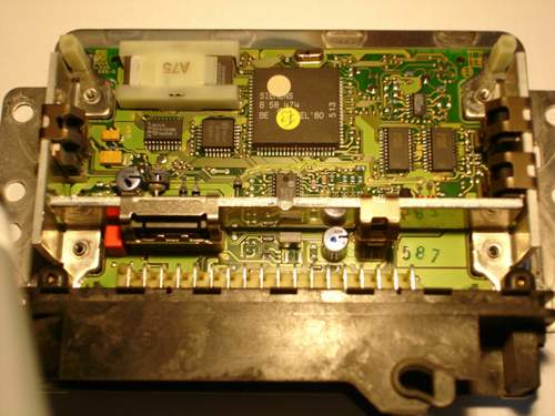

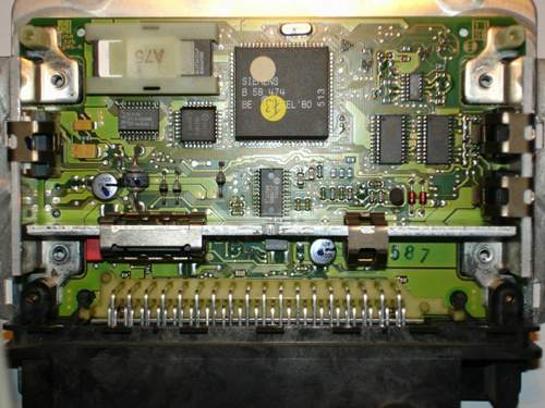

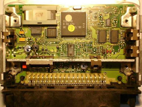

Also doe Karosse ist von 1994, das MSTG auch... Nur der Motor ist aus dem 2000er, den eine Wildsau beim gegenrennen fast umwarf...
Der Motor lief Super mit dem alten STG, da gabs nie Ärger mit... Aber von heut auf morgen dachte er wohl er sei jetzt ein 4-Zylinder...
Wir haben ihn mehrfach ausgelesen, bzw. das MSTG ausgelesen das jetzt tatsächlich angibt, es sei vom Motortyp 4-Zylinder...
Wie kann denn sowas sein?
Haben Batterie weg und danach immernoch 4-Zylinder... Fehlerspeicher gelöscht aber immernoch... Kann sich doch nich von allein so umprogrammieren...
Das MSTG vom R4 X20SE ist (wenn ich es noch richtig in Erinnerung habe) vom Aufbau her identisch mit dem ersten MSTG vom V6 X25XE und X30XE.
Ich weiß nur nicht mehr ob auch voll bestückt, also nur durch die SW unterschiedlich, oder ob sie unterschiedlich bestückt waren.
Ist einfach schon zu lange her, das ich mich damit befasst hatte.
Aber dieses Wissen hilft dir denke ich auch nicht weiter.
