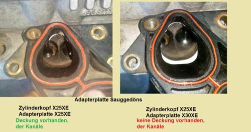

nicht ausgleichen kann das MSTG den Sprühkegel,
der in die Zwischenplatte vom Sauggedöns eingespritzt wird und damit eine Verwirbelung
des Gemisch erzeugt!
Vom Sprühstrahl her gesehen ist es,
beim E-Gas ist es eine Einspritzung- C (konisch) und Beim Seilgas als - E (2-Strahl).

Nö, geärgert hast mich nicht, aber du hast mich auf den
Pfad der Recherche gebracht, dass es EV6 C (konisch) und EV6 E (2-Strahl) EVs gibt. Danke dafür. Wenn ich in meine Einlasskanäle schaue macht ein original 2-Strahl-EV Sinn, durch die Teilung des Einlasskanals. Obs nun einen Einfluss hat kann man schwer sagen und wohl nur durch Probieren herausfinden. Dafür habe ich keine Zeit. Ein EV muss ich wegen der Undichtigkeit eh wechseln. Dafür werde ich nicht extra ein neues falsches kaufen. Dann lieber 6 richtige und ich weiß, dass es dann richtig ist.
Nur aus Interesse: Haben die 3.2er Köpfe dann einen anders geformten Einlasskanal? Weil die ja die konisch spritzenden EVs haben.

den Einlaßkanal vom X25XE zum X30XE habe ich und
die Zwischenplatte wo das Sauggedöns darauf sitzt .
vom Y32SE leider nicht !
Was noch gehen würde für meine Gedanken ,
die Einspritzventile vom X30XE und das Rail vom E-Gas V6,
wegen dem höheren KS-Druck .
der höhere KS-Druck dient da aber nicht einer Leistungssteigerung,
sondern einer besseren Verbrennung ,wegen der schnelleren Einspritzung .
mfg
V6-adapterplatte-sauggedoens-unterschiede-png
V6-adapterplatte-undicht
+2

@Rosi, hier noch zwei Bilder vom 3.2er Einlasskanal. Erkenne aber keinen Unterschied zum 3.0er. Falls Bild ohne Plastegedöns erwünscht ist, bitte sagen
