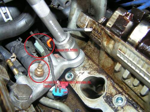

Hast du den schon mal den Temperatursensor kontrolliert und was für Werte gibt er zum MStG?

O käy... wo sitzt der NWS??? Ich habe den Verdacht, nicht hinter der Lichtmaschine richtig?! .......... ich finde aber auch überhaupt keine info über die einbauposition des NWS bei V6.
Stellt sich mir gerade die Frage... was habe ich da ausgebaut. Oh man... Naja kein weltuntergang. Lerne ich wieder dazu..... Wie, bzw. wo komme ich an den NWS dran. Und was habe ich ausgebaut? Messingring mit Mittelbohrung (Schraubloch) und Kabelabgang. Leicht rostige Schleifspuren..

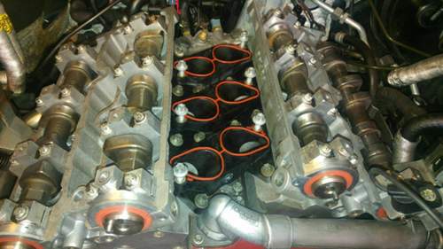

Sitzt direkt oben links(in Fahrtrichtung) aufm Deckel.
Auf dem Bild ganz rechts unten das schwarze plastikteil mit einer Schraube.
Nockenwellensensor
Themenstarteram 2. September 2018 um 18:52
Steckverbindung (vorm.Motor stehend) links von den rosselklappen, oberhalb Kabelkasten/Kabelführung. 2-Polig.
Der NWS sieht auf Fotos im www anders aus..
Der NWS sitzt auf der Fahrersitz vorn oben auf der 4 Nockenwelle
Hinter der Lima sitzt der Kopfsensor Bank 1
