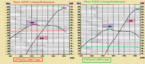

Hi Omega Gemeinde.
Hat einer zufällig ein Leistungsdiagramm vom 2,5 v6?
Mich würde mal interessieren, wo er seine Leistung am besten entfaltet. Oder wo ich sie her bekomme.

Steht im Fahrzeugschein!
Er meint sicher wo wann bei welcher Drehzahl die Leistung anliegt und nein, das steht nicht im Fahrzeugschein. Früher war es in den Modellprospekten abgedruckt, habe aber keins vom Omega B zur Hand. Zuhause glaube irgendwo eins vom 95er Modelljahr.
Klar steht im Schein Leistung bei Drehzahl X.
Das ist aber kein Leistungsdiagramm ...
Denke mal er sucht eher so ein Leistung/Drehmomentverlauf-Diagramm. Beim C25XE-V6 im Calibra ging es ab ~ 4500 U/Min. bis Begrenzer immer ab wie die Sau. Aber die X25XE haben glaub andere Nocken und das Drehmoment schon früher.

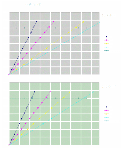

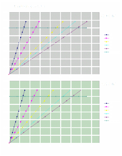

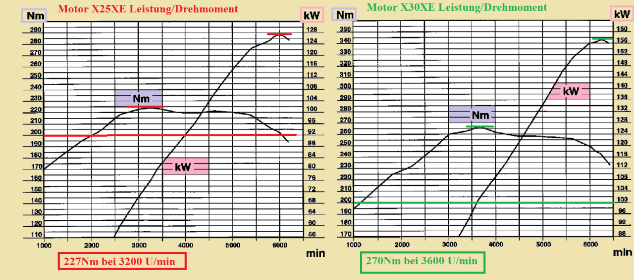

Moin
ich denke mal Er sucht etwas zum Rechnen,Schaltdrehzahlen
z.B.Änderung HA-Übersetzung !
mfg
V6-motor-drehmoment-leistung
Unterschied-3-9-zu-4-22-at
Unterschied-3-9-zu-4-22-hs

Nein, er hat gefragt wo der Motor die Leistung am besten entfaltet. Das muss nicht zwingend der Punkt mit der höchsten Leistung sein, nämlich dann nicht wenn ich nach dem Schalten durch die Drehzahlabsenkung wieder in einem Leistungsloch bin. Dann lieber etwas weiter drehen und eine Absenkung der Leistung in Kauf nehmen, dafür nach dem Schalten wieder die volle Leistung anliegen haben.

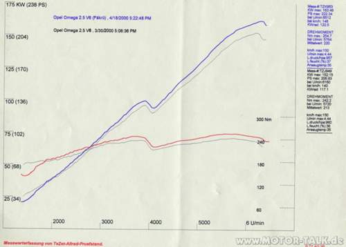

Guten Morgen
Habe hier eines mit Original Motor und dann mit etwas Tuning von mir
Omega-b-2-5l-v6-mit-faecherkruemmer

Iss mal interessant. Die Leistungsdiagramme in den üblichen Büchern ( z.B.„Jetzt helf ich mir selber“ –oder „ So wird’s gemacht“)sind ja nicht soooo der Bringer. In den Alten – Büchern – sind die einfachen Leistungsdiagramme immer noch mit drinnen gewesen. Aber so wie bei Rosi und Areko ...schön! Areko...geh ich richtig in der Annahme, dass dein Tuning ausschließlich durch den Fächerkrümmer bewerkstelligt wird, oder sind da noch weiter (nicht auf die Laufleistung) gehende Modifizierungen getätigt worden?! Bin so beim überlegen, ob es sich lohnen würde für meinen
3.2 V6 einen Fächerkrümmer einzubauen, denn wenn der Motor sowieso draußen ist, dann kann man das mal ins Auge fassen….ist zu überlegen…sowieso erst im Sommer.

Hallo
Fächerkrümmer, von TeZet ..... gibt es leider nicht mehr, die haben sehr gute Sachen gebaut.
Es wurden noch die Nockenwellen vom I500 und eine Simos ( Jetex-Fortex ) Auspuffanlage verbaut, der Chip angepasst und gut .

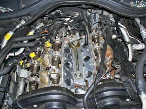

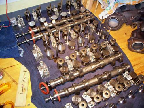

jo, mit den Fächerkrümmern für den 3.2er siehts eben nicht soo gut aus die die man so in der Bucht bekommt .......na ich weiß nich. Ja so viel wollt ich nicht machen ...eben Fächerkrümmer und gut iss, hatte ihn ja grad auf dem Tisch und nu wartet er auf den Einbau( ein paar Impressionen, s.u.)
Mal sehen wo man einen F.-Krümmer herbekommt!

100-2332
100-2335
Motorsteuerung

Was für mich Interessanter ist, wäre der Hinweis ob die Messdaten korrigiert wurden. Ansonsten kannst du die Werte in die Tonne kloppen. Ich hatte noch keinen Omega-Produktionsmotor X25XE auf dem Motorleistungsprüfstand der solche Leistungsdaten aufgewiesen hatte.
Dass Messwerte durch Luftdruck, Lufttemperatur und Luftfeuchte beeinflusst werden sollte eigentlich bekannt sein.
Ich habe greifbar Messdaten vom X25XE-Omega-B von 26. 06. 1997. Darin steht: ABE-Werte p max: 125KW = 170 PS, M max: 227 Nm.
Gemessen:130,3 KW = 177,2 PS bei n= 6000-6200/min 224 Nm bei n= 3600/min.
