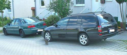

Hejjjj- Maik-Spn... Geiles Teil und wie sagt die Werbung ...Respeckt für den der es selber tut!!!:-)) Schön das du einem Ommi eine neue Lebenserwartung verschafft hast. Mich freut sowas immer , denn die Omis sind wahrlich weit unterschätzte Autos! Ich bin auch schon des öffteren am verzweifeln gewesen, aber mit dem MT-Forum und den hier " Wissenden" gehts immer noch weiter. Und wenn der Motor die Hufe reist ..kommt der 3.2er Ersatz rein und der 2.6er wird überholt und dann gehts ab in den Sonnen untergang ;-)). Ich glaube wenn ich jetzt im Sommer die 4.000 Km mit Wohnanhänger hinter mir habe und der Ommi es gut überstanden hat..ich glaub ich werd mal einen kleinen Bericht reistellen, wie sich mein Alter liebgewonnener 2,6er ( am Anfang waren wir wirklich keine Freunde ;-)) )geschlagen hat. Ich bin ja halt der 5.Besitzer und die Vorgeschichte ist nicht bekannt- wer wie mit ihm umgegangen ist.
Grüße ..und MfG
der O.P.
P.S. hier mal beide auf einen letzten gemeinsamen Foto
Beide-omis
Omegas müssen am Leben bleiben 🙂
