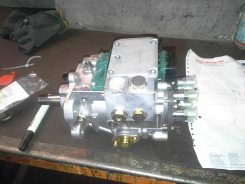

ich hab da noch zwei ESP im Regal die schon vor mir eine längere Lagerzeit hinter sich hatten. Um die Funktionsfähigkeit sicher zu stellen wollte ich eine neu abdichten und anschließend konservieren. Dabei stellte sich heraus, das im Innenleben alles verklebt und verdreckt ist nachdem das HD Teil abgenommen war. Sie zu reinigen ist nicht das Problem hat aber einige Zeit gedauert die verklebten Teile zu lösen.
Bevor ich sie wieder mit neuen Dichtungen zusammenbaue stellt sich die Frage, womit gegen Rost konservieren und dabei ein neues verkleben zu verhindern. Diesel scheidet schon mal aus. Motoröl ist fraglich, Automatiköl vielleicht noch.
Wenn besseres bekannt wäre für einen unbekannten Lagerzeitraum bräuchte ich mal einen guten Tipp.
Ich hab noch ein paar Bilder vom Zustand bei der Zerlegung gemacht. Die Flügelzellenpumpe war völlig fest verklebt und ohne Funktion.

Nimm dazu Silikonfett (Taucherfett). Konserviert, ist Wasserabweisend und greift O Ringe und sonstige Dichtungen nicht an. Reicht aus wenn ein kleiner Film vorhanden ist. Äußerlich einfaches Sprühöl druf und inne Plastetüte tun. Kannste dann lagern, bis die Karre auseinander fällt oder die Welt untergeht (je nachdem was zuerst eintrifft).

Ansonsten mit dünnem Nähmaschinenöl "spülen" und dann in mehrere abgedichtete Plastiktüten einpacken, dann kommt auch keine Feuchtigkeit rein und entsprechend kann auch nix rosten / oxidieren. Wenn man die Pumpen dann nicht grad noch im feuchten Keller lagert sollten die auch nach Jahren noch ok sein.

Ich hab es aufs Silikonfett gesetzt, pitschert nicht soviel rum. Frag mich nur, wie es vielleicht mit Heizöl aussieht. Oder ist das auch schon Bio gepanscht.
Im Moment hab ich das HD-Teil zerlegt und in der Reinigung. Mittlerweile ist ansonsten die Mechanik wieder sauber und saugend schnaubend wieder alles gut beweglich.
Bei den Dichtungen gibt es eine kleine Herausforderung. Die sogenannten Komplettsätze haben alle eins gemeinsam.
Die Dichtungen für den seitlichen Deckel für die Kabelführung oben gibt es nicht mehr. Mehrer Anfragen wurden abgesagt und der Letzte hat angesagt, das diese nicht mehr erhältlich ist und selbst bei Überholungen von Ihnen angefertigt wird. Was wohl eine Art flüssige Dichtung sein wird.
Selbst bei der VP44 soll es schon so sein, die erheblich jünger ist und im Zafira verbaut sein soll. So die Auskunft des Anbieters.
Selbst ist der Mann, oder Auslaufmodell 🙂
Vor 2 Tagen hab ich grade die Dichtung noch bei einem Bekannten wieder Dicht bekommen ohne die ESP ausbauen zu müssen. Mal sehen wie lange es hält.

mache mal ein Bild vom Deckel bzw Kabeldurchführung ,
wo die Dichtung sitzt !

Mir wurde auf der Suche nach der Dichtung die Instandsetzung angeboten für grade mal 729 €. Der Omi hat gerade mal 800 € gekostet. Na ja, plus dem ein oder anderen Ersatzteil 😁
Die abgebildete Dichtung sitzt im Rand des Deckel in einer Nut und wird glatt aufs Gehäuse gedrückt. Etwas kleiner ist eine 2 Ovale Dichtung die in einem Absatz des Aluminiumgehäuse sitzt durch das dann das Kabel geht. Sieht wie ein Kantenschutz aus, so wie die drin sitzt da sie wohl nicht in einer Nut sitzt.
Für diese eine Dichtung hab ich eigentlich gleich vier bis fünf mal Verwendung. Sie selbst herzustellen geht zwar nimmt aber sehr viel Zeit in Anspruch.
ergo ist eine NUT im Gegenstück !
da würde mir zuerst ein O-Ring einfallen ,der in die NUT gelegt wird !
