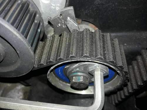

Ok, Zündzeitpunkte stimmen noch.
Aber beim drehen is die Markierung bis an das Rad von der Wasserpumpe gewandert. Das is nich so schön.
Ok, Spannrolle lösen.
Das Ding bewegt sich noch wenn ich langsam nach links und rechts dran rumdreh.....is also innen nochnich kaputt.
Ich stell jetzt auf "Used"...und mach die Rolle wieder fest. 20Nm.
Dann paar mal durch drehen.
....Ok, steht! Die 20 Nm, lieber 22 anziehen.
Gedankengang: ob die 20 NM zuwenig sind, weil das passiert???
Ok...2 mal nachjustiert, die Spannrolle arbeitet beim drehen...und wandert beim Arbeiten bisschen nach links, und dann wieder auf "Used"....
Der Inbus Extender Penöppel steht jetzt zwar auf 3 Uhr, is mir aber jetzt mal egal. Nach 4 mal durchdrehen siehts wieder gut aus.
So kanns bleiben... :-)

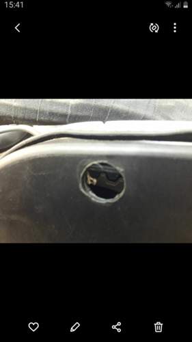

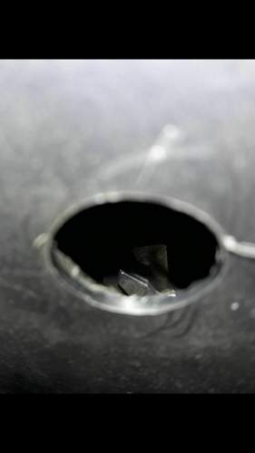

Jetzt bohr ich mir Sichtlöcher in die Abdeckung, zur Kontrolle. :-)
So, super Sache mit den Guck Löchern...jetzt kann ich wenn er läuft gut sehen (mit Taschenlampe) wie die Spannrolle arbeitet.
Läuft wieder und die Spannrolle steht wieder gut.

(Gucklöcher mit Panzertape abgeklebt wg dreck)
Die Spannrolle wird aber gegen den Uhrzeigersinn gespannt.
Falls das so gemacht wurde, dann hab ich nichts gesagt.
Hy, ja is alles so passiert wie es sich gehört.
(Ich häng die Gates Anleitung an).
Was mich nur stutzig macht, es scheint wirklich so als ob sich der Extender wieder gegen den Uhrzeigersinn zurück dreht...?
Quasi der schritt 15, "Spannrolle nach rechts drehen auf New"...
Mein Inbus Penöppel stand auf 12 Uhr, der zeiger ganz bei der Wasserpumpe...
Vorgespannt war ja alles nach Anleitung damals...
Also glaub ich auch nich das ich den auf 10 Uhr stehen hatte, weil die rolle kriegt ja von der rechten Seite wo der Riemen läuft den Druck.
Dann hätte der Inbuspenöppel ja auf 9, 8 Uhr oder so gestanden.

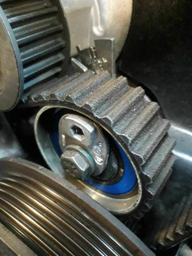

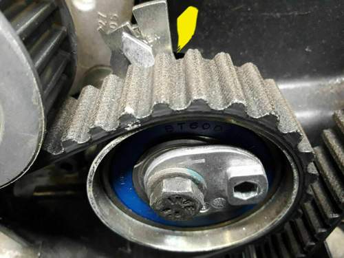

Beim ersten drehen,
entgegen der Uhrzeigerrichtung wird der Metallzeiger der Spannrolle "übergespannt" auf
Den Gelb markierten Bereich.
Danach den Motor 2 Umdrehungen in Uhrzeigerrichtung drehen und
dann die Schraube an der Spannrolle lösen
Spannrolle "im" Uhrzeigersinn drehen, bis der Zeiger bei einem neuen Riemen mit NEW und bei einem gebrauchten Riemen mit USED ausgerichtet ist .
Danach den Motor wieder 2 Umdrehungen in Uhrzeigerrichtung drehen und
nur die "Steuermarkierungen" prüfen,
"nicht" wo der Zeiger der Spannrolle steht und
Dort wieder den Zeiger verstellen!!!

Also beim ersten Spannen muss die Rolle entgegen des Uhrzeigersinns so gedreht werden, dass der Zeiger genau rechts auf der Kante der Grundplatte steht, also etwas weiter als die "New"-Markierung. Dabei steht der Inbus schon auf vier bis halb fünf. Nach dem zweimaligen Durchdrehen muss sie nur ein kleines Stück mit dem Uhrzeigersinn auf ca. 5-Uhr gestellt werden, wobei der Zeiger auf "NEW" gestellt wird. Im Video drehen sie das Ding dann auf 10 Uhr - und das ist m.M.n. einfach falsch.
Auf jeder anderen Position geht m.E. die Spannung verloren. Und tatsächlich bewegt sich der Zeiger auf der 5-Uhr-Position allenfalls einen mm hin und her.
Beim letzten Mal habe ich den Zeiger neben die Grundplatte gestellt und nach dem Durchdrehen stand er zufälligerweise sofort auf NEW und blieb auch dort.

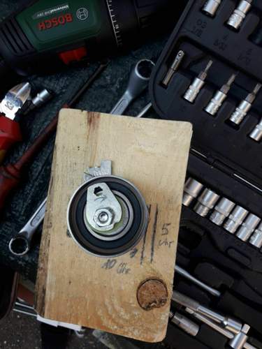

Hab heute die neue SKF Spannrolle eingebaut, nach Vorschrift, und jetzt passt alles. Extender steht auf 4-5 Uhr.
Nach Probefahrt auch noch alles gut.
Minimales bewegen des Zeigers auf Used hab ich, aber ich glaub das is normal. Is wirklich nur der 1 mm....
Die alte Rolle hab ich vorher auf 3 Uhr gehabt, und da is der Riemen auch locker geworden nach kurzer Probefahrt....beim Versuch die auf 5 Uhr zu drehen war garnix mehr an Spannung da...bin nichmal bis 4 uhr gekommen und der Zeiger is gleich nach ganz links bis anschlag gewandert....deswegen denk ich das die alte rolle kaputt gegangen is nach nem jahr....oder der 10 uhr Stellung.
Das Gewinde von der Spannrolle sah gut aus...hatte auch erst gedacht das das vielleicht durch is...sieht aber ok aus.
Ich zerleg das ding mal irgendwann...will wissen wie das da drin aussieht.
