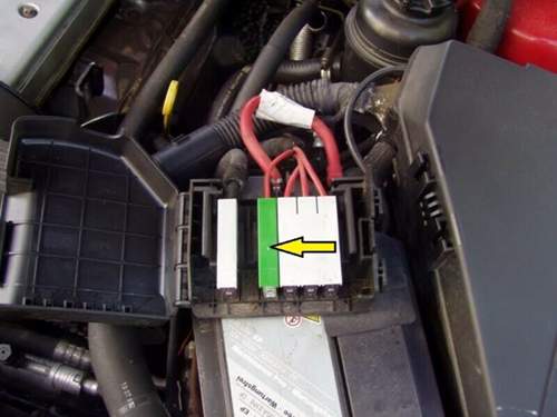

Ist die Vorsicherung (auf der Batterie) für das MSTG in Ordnung?
Vorsicherung-mstg
Ok, dann suche ich weiter.
Ich bin bei dir - irgendwas muß schief gelaufen sein bei meiner Aktion.
Werde nochmal die Verkabelung des NWS überprüfen sowie die Vorsicherung für das MSTG.
