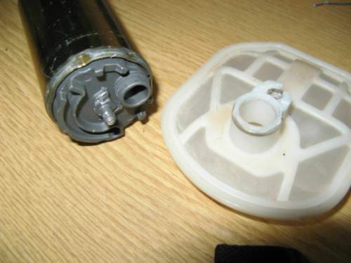

Kurt ,laut den Teilen die in den unterschiedlichen Benzinern im Omega zum Einsatz
kommen ,sind alle mit einem Systemdruck in der KS-Anlage von 3,0 Bar angegeben .
einzig die Teilenummern differenzieren ,
die Prüfdrücke sind auch identisch ,mit und ohne Unterdruck .
mfg
Kraftstoffdruckregler
Nein, ab dem Z22XE wurde ein anderer Druckregler und eine andere Pumpe nebst Schlingertopf Innenteilen eingesetzt.
(geringerer Durchmesser, größere Förderleistung und höherer Sicherheitsdruck, fixiertes Ansaugsieb)
Die geänderte Pumpe wurde mit den Seilgas V6 eingeführt, bei denen blieb es aber beim 3 Bar Druckregler.
Steht auch so in den Opel Omega B Unterlagen.
19 Druckregler Kraftstoff Benziner
19 90411542 / 815510 -DRUCKREGLER,KRAFTSTOFFEINSPRITZUNG
19 90444222 / 815512 DRUCKREGLER,KRAFTSTOFFEINSPRITZUNG (NML- 9118850 / 817251 VERWENDEN) Astra F/G, Zafira A, Vectra B
19 9158978 / 815523 DRUCKREGLER,KRAFTSTOFFEINSPRITZUNG (NML- 9198822 / 815526 VERWENDEN) Vectra B
19 9198822 / 815526 DRUCKREGLER,KRAFTSTOFFEINSPRITZUNG
Auszug Original Opel Omega B WST-HB
