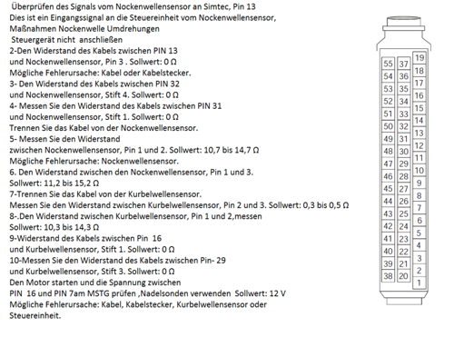

Hallo
die Spannungen sehen gut aus !
ein Kumpel vom Bosch-Dienst hatte mir mal diese Spannungen gesteckt -
NW-geber sollwert 2,3-2,7 volt
KW-sensor 11,0-14,0 volt
Kühlmitteltemperatur-sensor 4,8-5,2 volt
Ansaugluft-sensor 4,8-5,2 volt
Lamdasonde 4,8-5,2 volt
LMM 11,0-14,0 volt
kKopf-sensor 1 ohm Widerstand
ich würde mal sagen probiere mal eines aus -
Zündung an 2 Minuten warten
Zündung aus 2 Minuten warten
Batterie abklemmen
2 Minuten warten
Batterie anklemmen
die letzten 2 Punkte insgesamt 3 mal
wiederholen
mfg

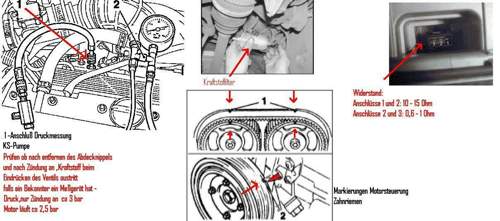

falls nicht noch ein paar kleine Sachen zum Testen im bild
Pruefung-simtec-allgemein
Hi Rosi,
in deiner Zeichnung ist was nicht korrekt ausgedrückt.
Der Druck sollte beim stehenden und im LL laufenden Motor 2,5 Bar betragen, beim laufenden Motor sollte der Druck, beim beschleunigen, auf 3 Bar ansteigen, beim Z22XE sogar auf 3,8 Bar.
Kurt ,Du irrst dich leider .
der KS-Druck im KS-System ,Systemdruck wird vom KS-Druckregler gehalten !
dieser KS-Druck ist vom Höchstwert her ein Festwert und bis zum unteren
KS-Druck Variabel ausführbar in seinen Grenzen.
der KS-Druck den eine KS-Pumpe bringt ist dabei ohne Interesse ,sie muß nur
mehr Druck bringen , wie der KS-Druckregler den Druckhöchstwert hat .
Beispiel - KS-Pumpe bringt 5 Bar und der Systemdruck ist 3 Bar
die Fördermenge der KS-Pumpe hat auch immer viel Reserve zur tatsächlich
benötigten Menge die die EV,s für die Einspritzung brauchen .
der Unterdruck wird ja im Saugrohr,Ansaugkrümmer bereitgestellt,erzeugt und nur
über die Öffnungszeit der Einlaßventile und die Motordrehzahl erzeugt.
bei nur Zündung an gibt es keinen Unterdruck und der KS-Druck wird nur
vom KS-Druckregler innen begrenzt ca 3 Bar
im Motorleerlauf ist der Unterdruck am größten ,da wird der KS-Druck vom
KS-Druckregler über den Unterdruckanschluß begrenzt ca 2,5 Bar
beim Beschleunigen geht der KS-Druck wieder nach oben ,da der Unterdruck
im Saugrohr weniger wird , ca 3 Bar
beim Beschleunigen und ständigem Schalten des Getriebes gibt es ergo auch
bei jedem Schaltvorgang des Getriebes auch unterschiedliche KS-Drücke !
im Leerlauf benötigt der Motor den wenigsten Kraftstoff ,
- kleiner KS-Druck und Einspritzzeit der EV,s kurz
beim Beschleunigen benötigt der Motor mehr Kraftstoff ,
- großer KS-Druck und Einspritzzeit der EV,s lange
mfg
Ks-system-versorgung-motor
