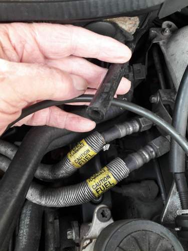

beim Einbau ist mir dieser Schlauch aufgefallen...ist das die Entlüftung für Automatikgetriebe?????
20210810-120804-schlauch
Schaut jedenfalls so aus. Wenn du dem Schlauch folgst und auf dem AT landest ist alles i.O..

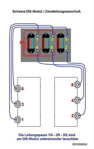

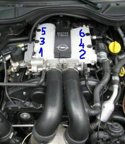

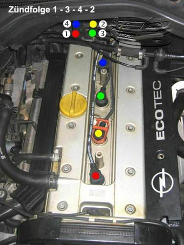

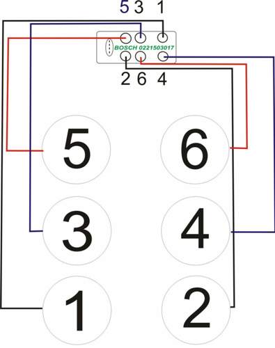

Ich hatte hier mal ein Bild gesehen....Anordnung Zyl zur Zündspule.....hat das jemand noch??ich find es nicht wieder
da konnte man genau sehen welches Zündkabel vom Zyl in welchen Anschluss bei der Spule geht..
wär toll wenn das mal jemand hier wieder einstellt....habs gesucht, aber leider nicht wieder gefunden
Kein Problem.
Nur für welchen, den R4 aus dem Thread-Titel oder dem V6 in deinem Footer?
Hab dir beide rausgesucht !
Kannst ja eigentlich nur die Hälfte vertauschen, da ja immer je zwei Zylinder gleich beschaltet sind.
R4 DIS-Modul Leitungszuordnung
R4 DIS-Modul Zylinder-Zuordnung

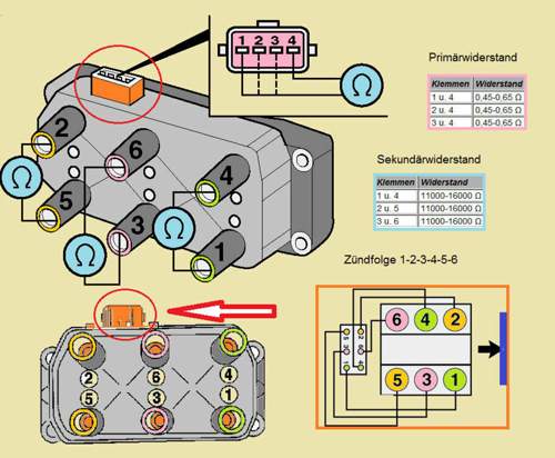

V6 DIS-Modul Leitungszuordnung
Danke Kurt, das für meinen V6 hab ich mir abgespeichert....kann ich morgen kontrollieren ob ich richtig angeschlossen habe....Klasse
wenn was falsch sein sollte dürfte eran sich garnicht laufen ...

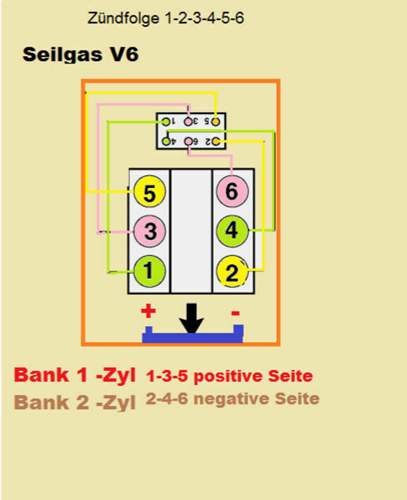

Moin villeda
Du meinst sicher dieses ,als Ergänzung gedacht !
Es immer wichtig die Bank-Zuordung einzuhalten,
Wo der Plus und Minusfunke der Zündspule
"Einschlägt" !
Steckt man falsch geht die Zündspule in kurzer Zeit wieder defekt!

Wo kommt denn diese Aussage her?
Rosi,... hier aber mal sorry,... ein Veto von meiner Seite.
Das von dir beschriebene widerspricht komplett allen beteiligten physikalischen Gesetzen.
Da bekomme ich ganz viele entstandene Fragezeichen in meinem Kopf nicht mehr eingefangen.
Eine potentialfreie Hoch-Spannung ist und bleibt eine potentialfreie Hoch-Spannung.
Dem Plasma des Funkens und der Spule ist es völlig egal, von welcher Kerze der Funke in welche Richtung gezündet wird.
Er springt immer gleichzeitig über beide Luftspalte an den beiden Kerzen.
Bei der einen von der Mittelelektrode zum Massekontakt und bei der anderen eben nur "umgekehrt" vom Massekontakt zur Mittelelektrode.
Die Motormasse ist für die Spulen nur ein Mittelleiter, nicht mehr und nicht weniger.
Ein potentialfreier Zündkreis (DIS-Modul) kennt ein solches Verhalten, wie von dir beschrieben nicht.
Da geht weder was kaputt, noch ändert sich irgendwas, wenn die Paarung der Kabel, also deren Hochspannungs-Anschlüsse getauscht werden.
Es gibt es auch noch keine Plus- und Minus- Zündkerzen?
Oder?
Da gilt schon was bei mir unter dem Bild steht, die genannten Paarungen sind untereinander austauschbar
Kurt ,

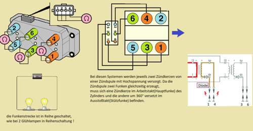

sie Funktion einer Doppelfunkenzündspule sollte aber Bekannt sein ,
das hat nichts mit den Zündkerzen zu tun die immer identisch sind .
nur die Klemmenbezeichung 4a und 4b im Bild betrachten,
das eine ist der sogenannte "Hauptfunke" und das andere ist der "Stützfunke",
beide haben durch diese Schaltung die selbe Spannung !
auch das Zünd-Modul beim R4 oder V6 sind nur
zusammengefasste Doppelfunkenzündspulen,
einmal 2 Stück und einmal 3 Stück !

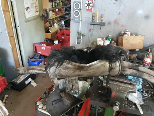

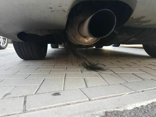

Hey Wolfgang, wenn aus deinem Endtopf schon Wolle raushängt, würde ich mir denn schon mal bestellen (gibt's ab 35 €).
Denn jetzigen Endtopf mal wegmachen und schauen wie er dann läuft!
Die AGA kann durchaus auch mit dem ruckeln zu tun haben.
Zieht er den Ordentlich? Oder ist es manchmal als ob dir jemand einen Anhänger hingehängt hat?
Habe letztes Jahr beim R4 ein ähnliches Problem gehabt und einiges getauscht was vll auch nötig war aber nicht das eigentlich Problem.
LMM, Zündleiste und nochmal neue Kerzen.
Dann hat es mir auf der Bahn den Endtopf verrissen...und der Hobel lief wieder tadellos.
Müsste dann aber noch ein bisle mehr richten..

Das sind doch lediglich ein mal von irgendwem gewählte Bezeichnungen, die mit der Zündfolge von Zylinder zu Zylinder wandern/wechseln.
Der Stützfunke ist immer der in den Auslasstakt und der Hauptfunke ist eben immer der im Zündzeitpunkt des Arbeitstaktes.
Physikalisch ist die Stromflußrichtung über beide Zündstecken festgelegt und ändert sich nicht.
Es ist Bauartbedingt völlig unerheblich, von welcher Seite zu welcher Seite sich der Zündimpuls (die Zündspannung) über die Kerzen auf und abbaut.
Moin
eine Doppelfunkenzündspule ist nichts weiter Funkstreckenmäßig
wie eine Reihenschaltung von 2 Glühlampen ,
wobei dann beide Glühlampen brennen !
mfg
Doppelfunkenzuendspule-aufbau
Rosi, das ist doch nun jedem klar, ja es ist nur eine Reihenschaltung zweier Zündstrecken.
Aber was, oder mit welchem Argument, oder welcher nachvollziehbaren Tatsache stützt du denn deine Aussage:
" Es immer wichtig die Bank-Zuordung einzuhalten,
Wo der Plus und Minusfunke der Zündspule "Einschlägt" !
Steckt man falsch geht die Zündspule in kurzer Zeit wieder defekt! "
Ich halte das allenfalls für eine, von dir so interpretierte Hypothese.
Das ein Dis-Modul, durch umtauschen der HV-Kabel einer Spule Schaden nimmt, ist "meines Wissens" eindeutig wohl nicht der Fall.😉
Kurt
Es ist kein Streit oder rechhaberei ,
gleich vorneweg gesagt!
Schließt Du die Zündkabel auf einer Ebene
z.B. Zyl 1+4 verkehrt an läuft der Motor nur auf 5 Töpfen und jeder Denkt ,Zündspule,Zündkabel defekt.
Deswegen gibt es die Bankweise Zuordnung der Zündkabel auf der Zündspule.
Mfg
