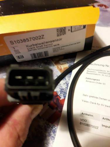

Ha, eben klingelts...der VDO is in ner Continental kiste???
Sieht so m VDO KW Sensor aus der Original is?
Was soll den das Steuergerät des Getriebes, das die Motordrehzahl braucht, auch anderes tun, als in den Notlauf zu schalten?
Hmmmm.
Mal die Spannung messen. Am Besten etwas länger. Nicht dass deine LiMa den Geist aufgibt und die ganzen Fehler verursacht.
Obwohl dann meist auch noch die ABS und Airbagkontrollen kommen, bevor er ganz abkackt.
Jo, macht Sinn Alexander...aber das macht er jetzt erst zum 1.mal...warum nich von Anfang an?
Andy, die Spannung hab ich heute Morgen gemessen im Lauf...14 komma irgendwas...

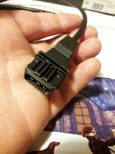

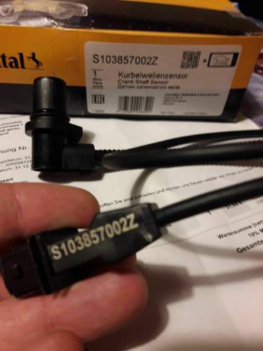

Der Sensor gefällt mir nich, is das VDO oder Fake? Was meint ihr?
Die Nasen am Stecker passen ja schonmal....

Der Sensor und die Verpackung passt schon KH.
Früher wo es noch Siemens oder VDO war,
Da waren die Karton,s weiß/grau und
Continental hat gelb/schwarze Verpackungen!!!
Wenn die Teilenummer von VDO auf dem Stecker steht
Ist alles gut,Grins
https://i.ebayimg.com/00/s/ODYyWDE0Njg=/z/-vQAAOSw-W5hzxqt/$_59.JPG
Ok Rosi...Dann is ja gut. :-)
