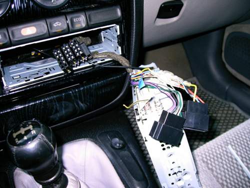

Bau doch bitte mal das Fremdradio komplett aus (also aus dem Auto richtig entfernen). Auch die Kabelsatzadapter, an denen Du beim Einbau Veränderungen vorgenommen hast. Aber klemm die Batterie vorher ab! Wenn der Ruhestrom danach im normalen Bereich ist, dann hast Du die Ursache gefunden.

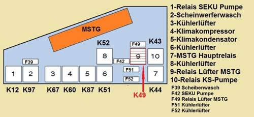

wenn der weiße X-Stecker gezogen ist,wolltest Du doch nach den 0,7 A schauen !
wenn die Sicherung F 12( 20 A ) gezogen wird dürften die Motorlüfter
am Kühler laufen,
weil das Steuerteil der Klima dann kein Dauerplus mehr hat ,Schutzfunktion .
um die Lüfter erstmal zu Elimnieren müssen 3 Sicherungen im Relaiskasten,
neben der Batterie gezogen werden ,
F 42 ,40 A
F 51 ,10 A
F 52 , 30 A

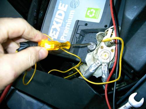

ja das habe ich gemacht, X-Stecker gezogen immer noch 0,7A oder Prüflampe brennt.
Immer gemessen und geprüft. Sobald noch eine Tür auf bleibt sind es ca. 1,5 A.

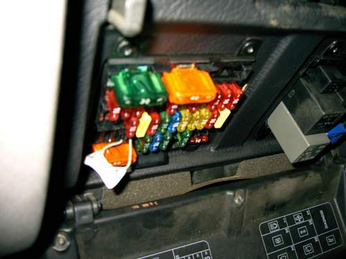

Fotografiere doch mal dein Sicherungspanel um genau zu wissen wo welche Sicherung saß.
Dann zieh alle Sicherungen und messe den Ruhestrom !
Ist der dann gleich Null kannst du anfangen, eine nach der anderen Sicherung zu stecken und danach immer den Ruhestrom wieder kontrollieren. Bei jeder Sicherung !

ich versuche jetzt das Ergebnis meiner Messungen zu beschreiben auch nit Bildern.
Das Radio ist ausgebaut, immer noch 0,7 A gemessen.
Alle Sicherungen im Innenraum unter dem Lenkrad abgezogen, 0,0 A gemessen, Prüflampe aus. So müßte es bleiben.
Sicherungen nach und nach wieder aufgesteckt. Mit Sicherung 12 (Radio, Innenraumbeleuchtung, Gepäckraumbeleuchtung, Warnblinker, Info-Display) und 20 (Zentralverriegelung) bezeizte Hintersitze, elektrisches Heckscheibenrollo habe ich nicht, habe ich 0,7 A oder 5 A gemessen, Prüflampe an.
Auf dem einen Bild sind die Sicherungen 12 und 20 die hellgelben.
1. Sicherungen 12 und 20 raus, gemessen 0,0 A. Alle anderen Sicherungen sind gesteckt.
2. Nur Sicherung 12 zusätzlich rein, gemessen 0,7 A.
3. Nur Sicherung 20 zusätzlich rein, gemessen 5 A.
4. Sicherungen 12 und 20 zusätzlich rein, gemessen 0,7 A.

der LÜfter sollte mit den 3 Sicherungen im Relaisdreieck eliminiert werden .
unter der Plasteauskleidung vom Radkasten /Kotflügel VL .
F20 wäre laut dem alten Plan ,Rücksitzheizung,Sonnenrollo,Zentralverriegelung

noch ein Plänchen,auf beide roten Sachen achten .
mfg

Dann hatte ich alle 10 Relais und die vier Sicherungen im Relaiskasten-Motorraum zusammen raus, selbe Messungen.
